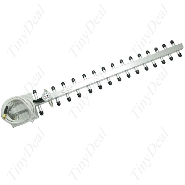

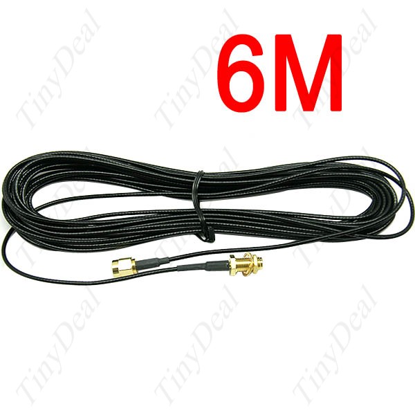

Добрый день. Прошу помощи у знатоков. Имею 2 модема D-Link 2640 и D-Link 2650. Задача - d-link 2640 поставить у родителей в многоэтажке (там есть ADSL) и в режиме моста получать интернет на d-link 2650. Расстояние - около 200 м, прямая видимость, частично перекрыта 1 деревом. Я приобрел 2 антенны (фото прилагаю), 2 кабеля по 6 метров (фото приилагаю) и в модемах для внешних антенн припаял вот такие хвостики (фото также прикрепил). Антенны одну прикрепил у себя на фронтоне в горизонтальной плоскости и по лазерной указке направил на балкон многоэтажки, а в многоэтажке руками с балкона направлял антенну на свой частный дом. Через ноутбук пытался наблюдать пинги. НИЧЕГО!!! Притом что дома эти 2 модема стоят в разных комнатах и без всяких антенн отлично держат связь друг с другом (полагаю что благодаря внутренним антеннам). В чем может быть моя ошибка? 6 метров кабеля - это не много? Можно ли с помощью ноутбука измерить уровень сигнала на D-Link? Если да - то как??? Оба модема настроены в режиме точки доступа, может в этом дело? В общем, вопросов много. Прошу, не отмахивайтесь, мучаюсь несколько месяцев, сначала с самодельными антеннами, потом с заводскими! Help!!!!!!!!
