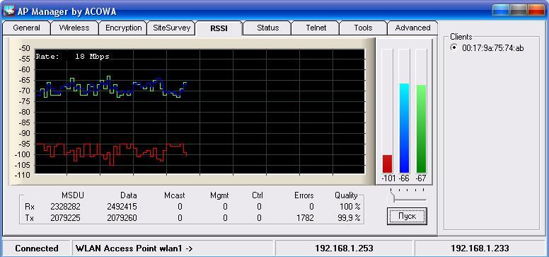

Есть мост на двух 2100bb. Расстояние 700м. С одной стороны стоит Панель 15, с другой о,5 тазик + биквадрат (на горелой точке). Скорость на мосту зажата на 18Мбит. Решил заменить биквадрат на патч от lipton`а. После замены уровни остались на прежнем уровне, но, когда смотрю через акову уровни от паленой точки, появились зигзагообразные скачки. Я понимаю, что это последствия паленого усилка, но с биквадратом же не было такого.... Если скорость зажать на 12Мбит, скачки пропадают... Почему так происходит ? Особенности облучения тазика биквадратом или патчем ?
Мост на 2100bb (одна 2100 с горелым усилком, стоит перемычка)
