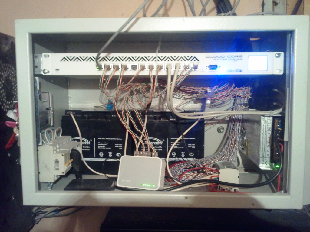

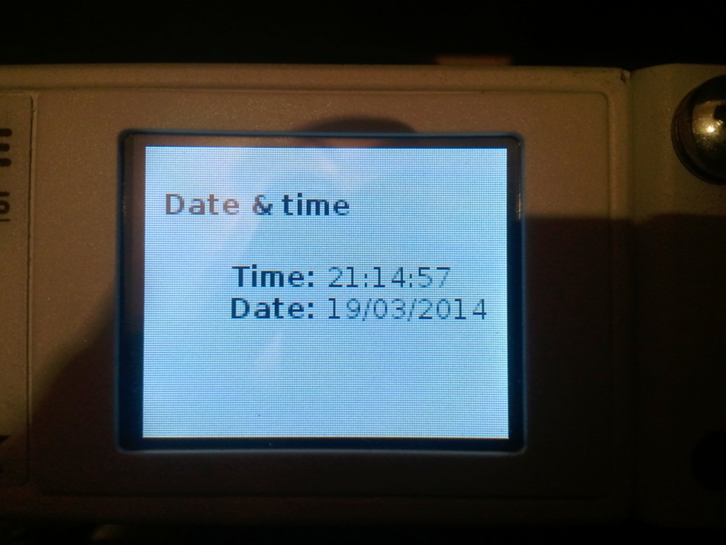

Один из новых узлов. Кстати, для непонятливых, смотрите как можно несколько часов питать оборудование от батарей не используя UPS. Оборудование это конструктивно позволяет. Более того, это специально предусмотрено заводом-изготовителем.
А вот мозги у некоторых связистов не позволяют поставить ничего, кроме UPS на 15 минут.
P.S. Разница в наших узлах связи в том, что у одних они свои собственные, а у других служебные.
Проще всего, работая в крупном провайдере, фоткать и хвалить хозяйское имущество, а потом обсирать наши самоделки, сделанные за наш собственный счёт.

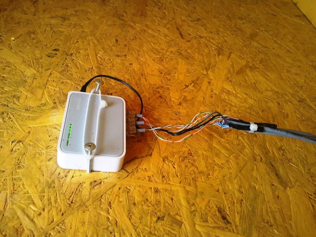

P.P.S. Витуха внутри ящика без изоляции, чтоб было удобно разделывать и разводить, потому что это дубовая внешка, идущая на соседние дома и к наносам. Синие и коричневые провода идут на клеммник за питанием, а зелёно-оранжевые в порты микротика. Хаб стоИт временно, потом снимем.
