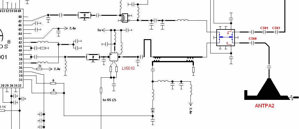

Какой? Интегральный или...? Название у него есть или из каких элементов состоит?
Я конечно понимаю, что здесь никто никому ничего не должен, но если обладаешь информацией, так поделись пожалуйста. Не знаешь - так и скажи, а то так каждый может голословно сказать, что что-то там стоит, а что конкретно стоит - неизвестно... Может там на самом деле ничего и не стоит...
sergej-krivochenko, спасибо за кусочек схемы =)))
Навёл вот справки по LX5510... В даташите написано, что для неё 6 В максимум (я так понял, что это максимальное, потому как про V in или Vcc нигде нефига не написано).
http://rudb.org/img/2011_05/08/19cf0...b44c3ab711.jpg
Далее вот совершенно случайно наткнулся:
http://rudb.org/img/2011_05/08/a3060...b31f145a25.jpg
Т.е. если точка при питании в 7,5 В проработала целых пол минуты, то, кажись, от 6.0-6,20 В она будет работать вполне нормально. И походу микруха вылетает не от завышенного напряжения питания, а от перегрева.
