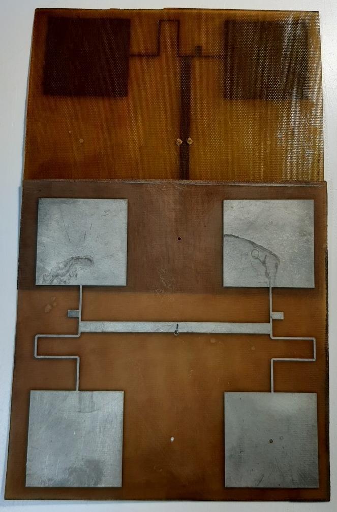

                  1. Новой темы ФА-20 не будет. (никому нах не нужна..)
                  2. Не обязательно осваивать фотолитографию чтобы напечатать простые крупные фигуры. Достаточно купить рулон самоклеящихся обоев, наклеить на лист, приложить линейку и прорезать канцелярским ножом. Отслаиваешь лишнее и травишь..

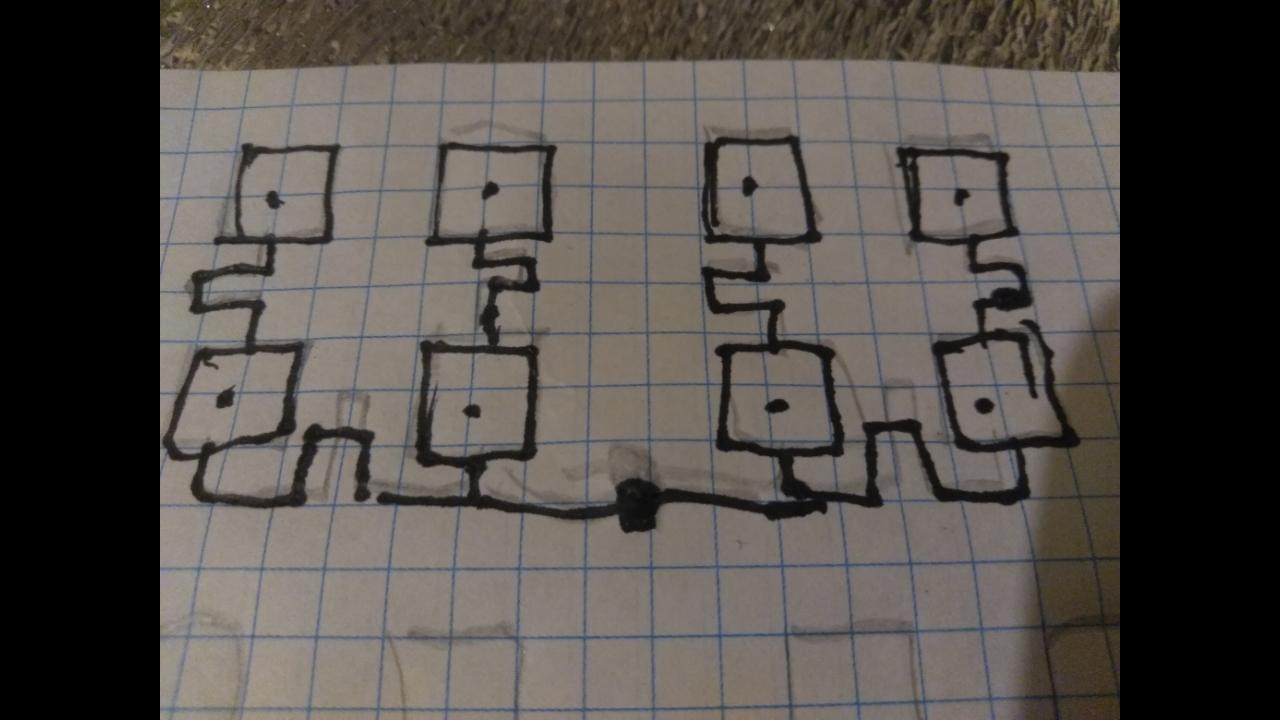

                    Почему не будет? Как минимум два варианта на восьми патчах выложено, то бишь уже есть, может и больше!
                    А вот насчёт текстолита, я точно не буду такой фигней заниматся.
                    Ну и пару вариантов, до которых так и не дошли руки.
                    На этом переежжаю в другую тему!:)

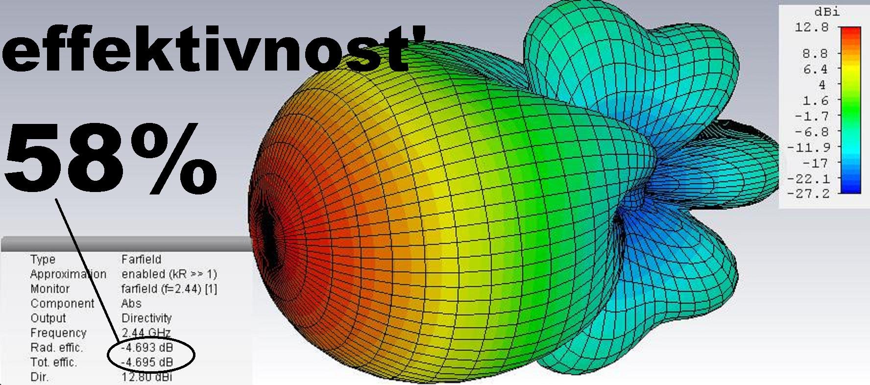

                          она ДОЛЖНА БЫТЬ близка к 0 дБ = 100% КПД -4,7 означает, что вы ТРАТИТЕ 42% энергии = мощность
                            Греем подложку!:)
                              и что мне это говорит?
                              всё же относительно.
                              откуда я знаю - может, 58% кпд - это нормальный показатель.
                              например, кпд ТЭС - 35-40%, это норма.

                                Смысл моделировать? Вам же пытаются объяснить, что результат будет непредсказуем. Диэлектрическая проницаемость текстолита (или другой подложки) непредсказуема. Довести такую антенну (после моделирования) можно только имея оборудование, опыт и знания. Из металлов сделать проще и предсказуемей.
