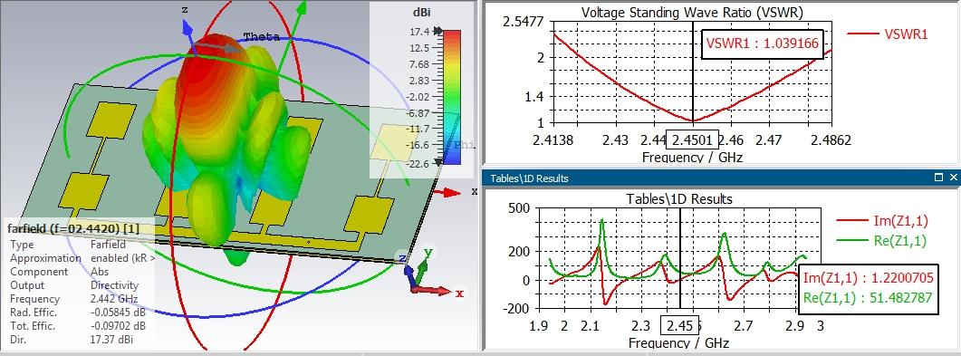

                    1. Давай опустим , что мы не знаем свойства диэлектрика! Ну пусть будет 4,6 (диэлектрическая проницаемость)
                    2. Дорожки на плате будутшириной около миллиметра! При травоениии 0,8, и хрен с ним, что мы это знаем и учтем.(то же допустим гипотетически).
                    3. За счёт подложки с 17dbi на железе, теряем 1 dbi в усилении антенны на подложке! (Это закон физики, не обсуждается).
                    4. Ну вытравил ты плату, собрал, все в кучу, меряем ксв, а там 3!? А так и будет!
                    5. Ну по ксв такую антенну моно подстроить, а по усилению? Ты ведь туды из за этого залез?
                    6. С четырёх патчей можно на железе получить 15 dbi усиления!
                    И такс, что имеем!
                    1. В твоём варианте.
                    Антенну надо моделить, кто это будет делать?
                    2. Дорогой материал.
                    3. Непонятно какой материал.
                    4. Кто настраивать будет?:) У тебя прибор есть?
                    5. Хрен настроить!:)
                    Нафиг весь геморрой нужон!?
                    Антенны на железе при даже наличии криворуксти, влезают в заявленные характеристики (ну плюс-минус), на подложке, это жопа! Толстая и большая!:)

                      1. уже смоделировано всё этим сударем
                      https://www.lan23.ru/forum/node/51?p=324813#post324813 ,
                      нужно только подправить и составить алгоритм.
                      - этот же сударь любезно сделает, я уверен, если пополню его телефон
                      2. полтора уе https://www.lan23.ru/forum/node/51?p=324840#post324840
                      3. там документация, в ней - подробные характеристики
                      4. нет прибора, но наверняка у кого-то есть.
                        Если у тебя всё так просто, занимайся! Только не парь народу голову!
                        И результаты измерений не забудь выложить сюда...
                        И да, в твоих характеристиках на текстолит, не хватает кое каких важных параметров... А конкретно листа, который у тебя в наличии, вообще ничего не известно!
                        Не так давно брал текстолит в ЧипДипе, его Er оказался около 4,8-5 вместо заявленных 4,5...
                        В общем, давай, дерзай! Именно тебе обязательно повезёт и ты впишешься в полосу без настройки!

                            ,,, после изменения размера ... !!!Нажмите на изображение для увеличения.
                              Очередная весёлая картинка!:)
                                Без чертежа, без описания ламината и т.п. К сожалению - просто картинка!
