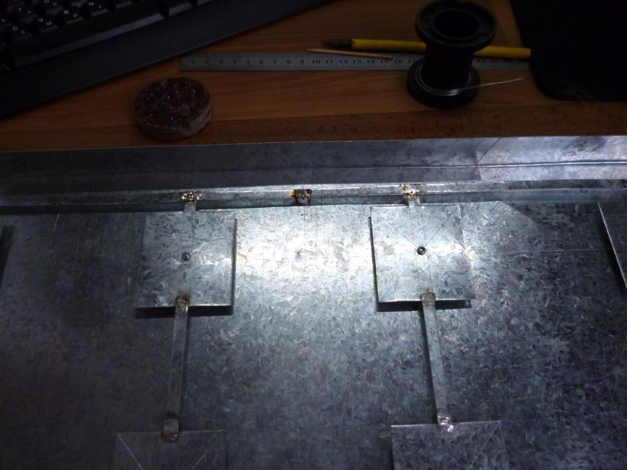

Можно, я в модели проверил. При опускании межпатчевых линий на 0.3 мм, входной импеданс почти не изменился( менее 0.1% )

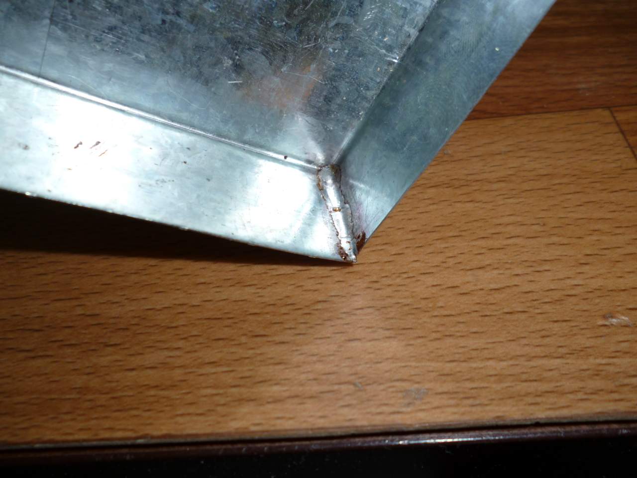

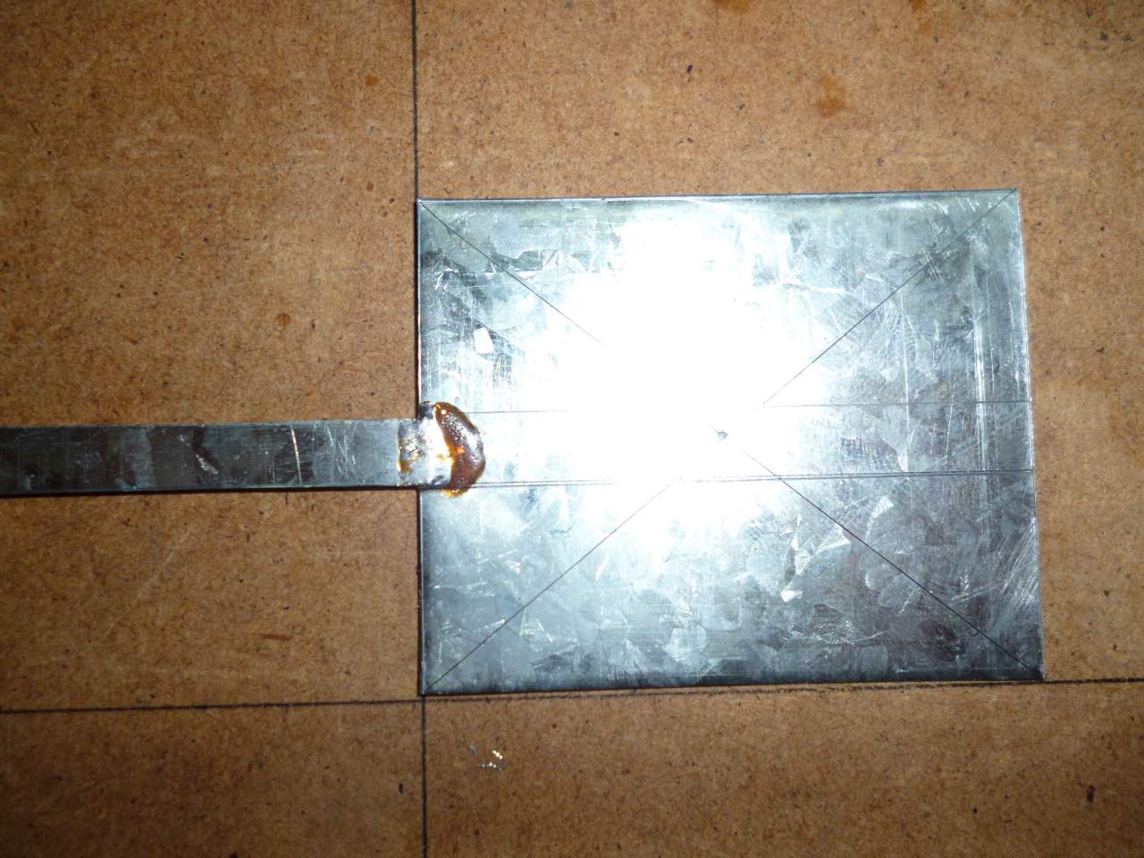

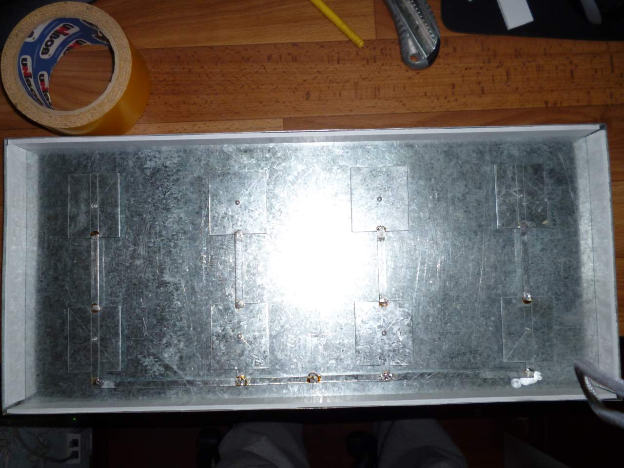

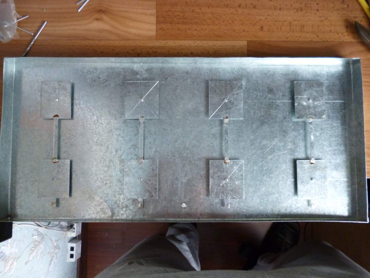

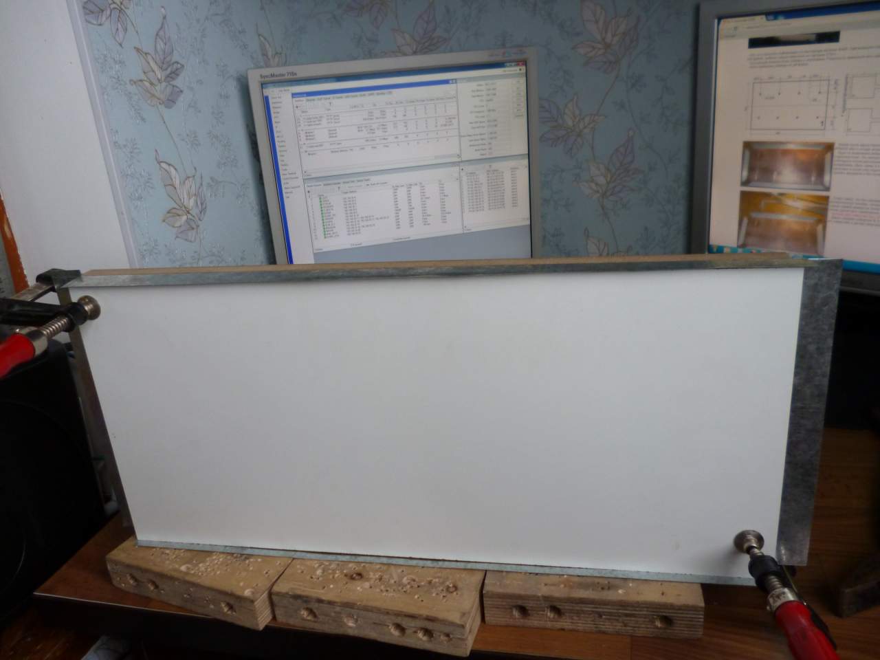

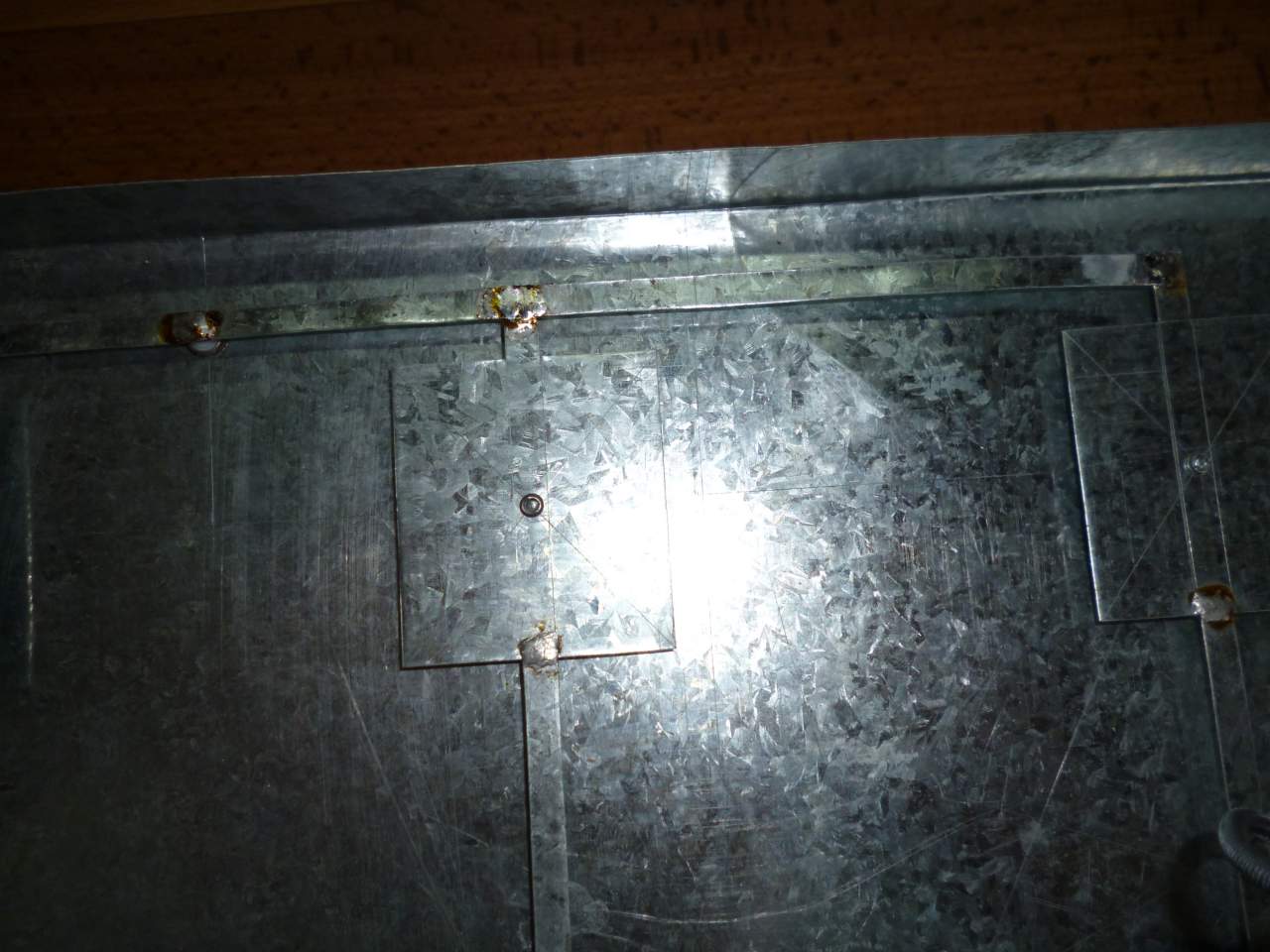

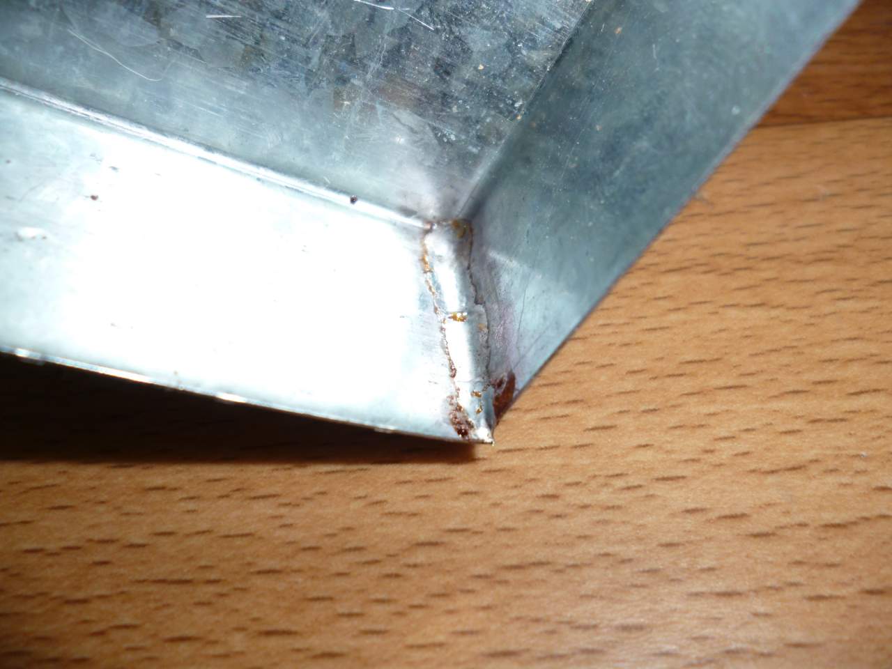

Что корыто что вибраторы сделаны с оцинковки 0.5ммСообщение от Xamster Посмотреть сообщениеmax2007
А не толстоваты ли у вас вибраторы 1мм по фото на глаз.
+ Пайка вибраторов между квадратами потеря усиления.
А так принципе всё ровненько сделано!
Не соглашусь , делал и с пайкой и без ,разныци не увидел (усиление одинаково очень хорошее , определял по линку , так как приборов нету )
Спасибо !!! Антенна мне очень понравилась , усиление на уровне тарелки 0.6м .

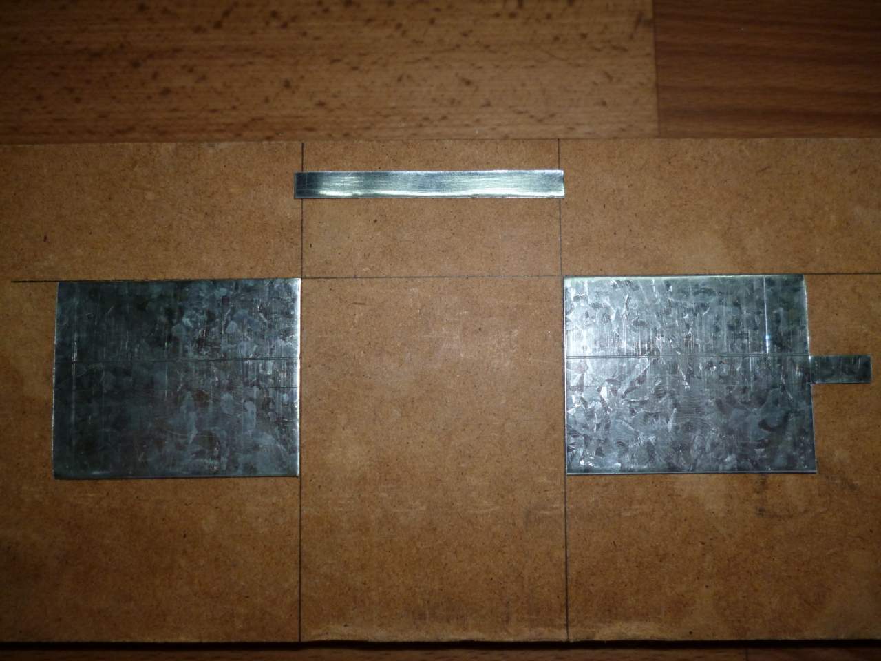

Привет всем. Собираюсь делать данную антенну. Но я лохонулся при выборе материалов. Т.к. медный лист покупать слишком дорого (1х1500х600 = 8 кг = 760 грн) я нашел медную полосу 0.5 мм толщиной, заказал минимальное кол-во т.е. 1 кг за 92 грн. Но она падла 25мм шириной, чего я не удосужился уточнить при заказе.
Итак вопрос - уважаемые спецы, подскажите если я спаяю вибратор из идеально подогнанных встык кусков медной полосы 0.5 мм аккуратненьким швом ПОС 61 припоя сверху - останутся ли при этом ттх антенны в норме или усиление сильно пострадает? Я уже думал их сточить до 0.25 наложить друг на друга и заклепать самодельной медной клепкой. Короче беда...
Вот "иллюстрация" идеи.
Последний раз редактировалось mental_force; 10.07.2013, 17:54.
uve, спасибо за ответ! Так и сделаю, отпишусь о результатах. Главное, что я понял это не "фатальное" для КУ изменение в технологии изготовления ФА20.
Лучше делать симметрично (два левых - с левой стороны наращивать металл и у двух правых вибраторов соответственно справа) или же без разницы?
