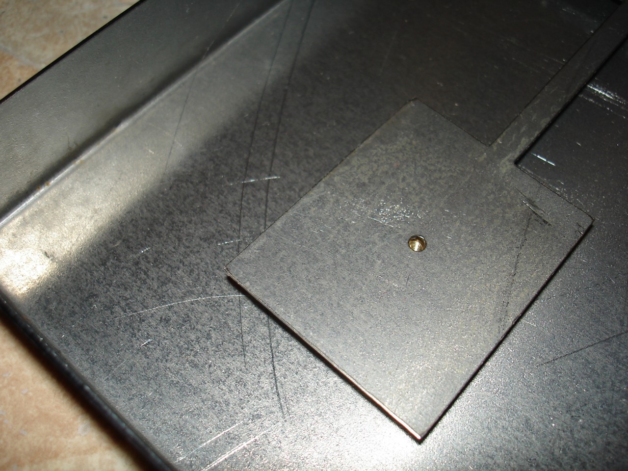

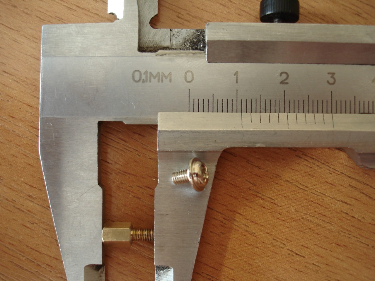

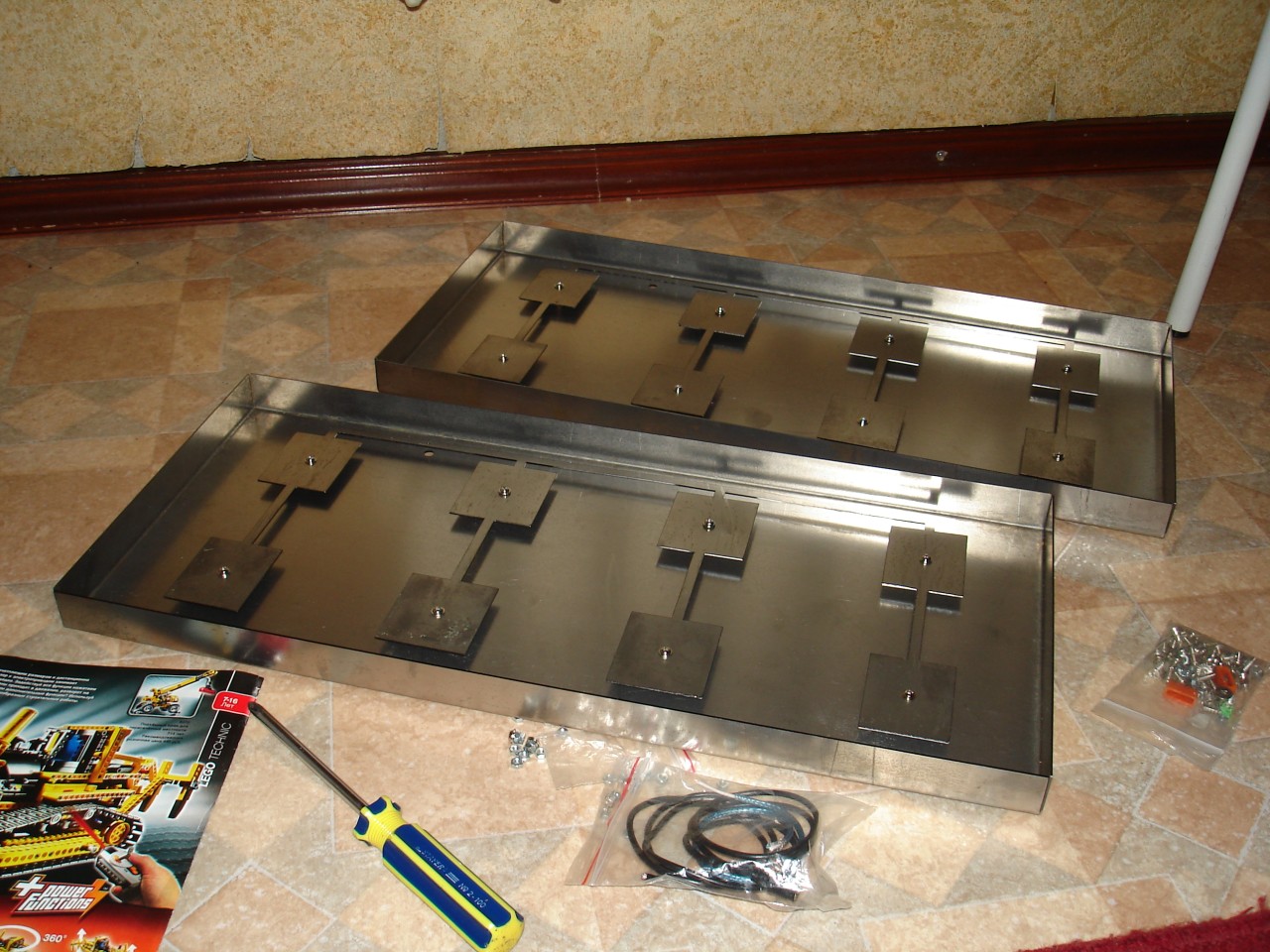

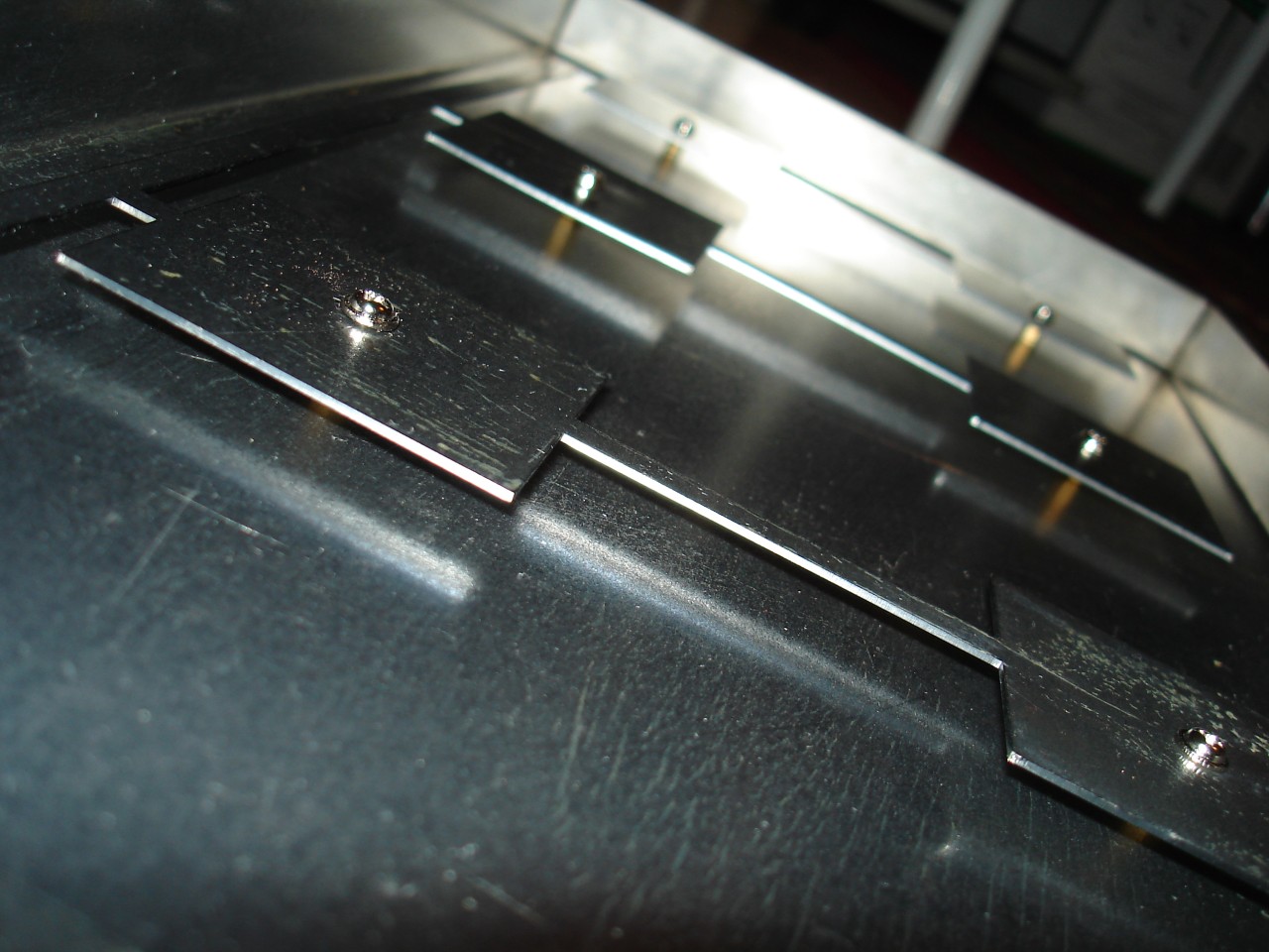

                              Парни, вот сделали мне лазерную резку из 1-мм железа для изготовления ФА-20, единственное - согнули бортики в обратную сторону (запитка антенны вышла слева, а не справа, но разницы, я думаю, никакой).
                              Выкладываю фотки (без коментариев):

                                Впрос такой:
                                Планирую припаять напрямую кабель к антенне, также нанести полимерное покрытие порошковой краской. Для этого сначала покрашу, а потом место для пайки буду зачищать до металла, ну и туда и паять.
                                Или может быть сначала залудить место для пайки, потом покрасить? и потом паяльком снять краску с места для пайки?
                                Знаю то что при запекании порошковой краски температура в печке больше температуры плавления припоя (обычного).
                                Никто с подобным не сталкивался?
