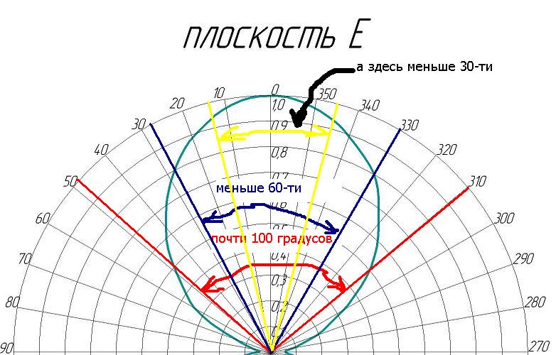

поясняю...Сообщение от scart3 Посмотреть сообщениеТут я шото недопонял.
тут понятно.ОСТОРОЖНО! КУСАЮСЬ!!! :diablo:
