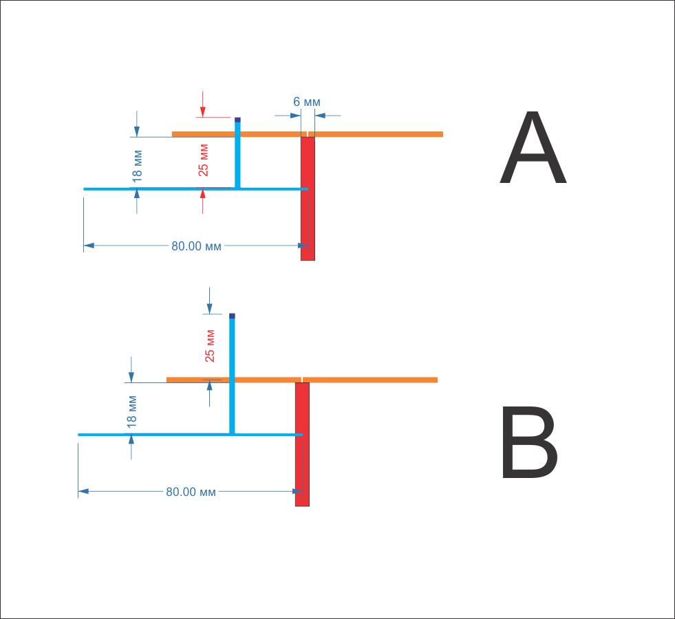

    Это размеры ...
      #47
      Это размеры ...

              Это размеры ...
              jomy A или B ?

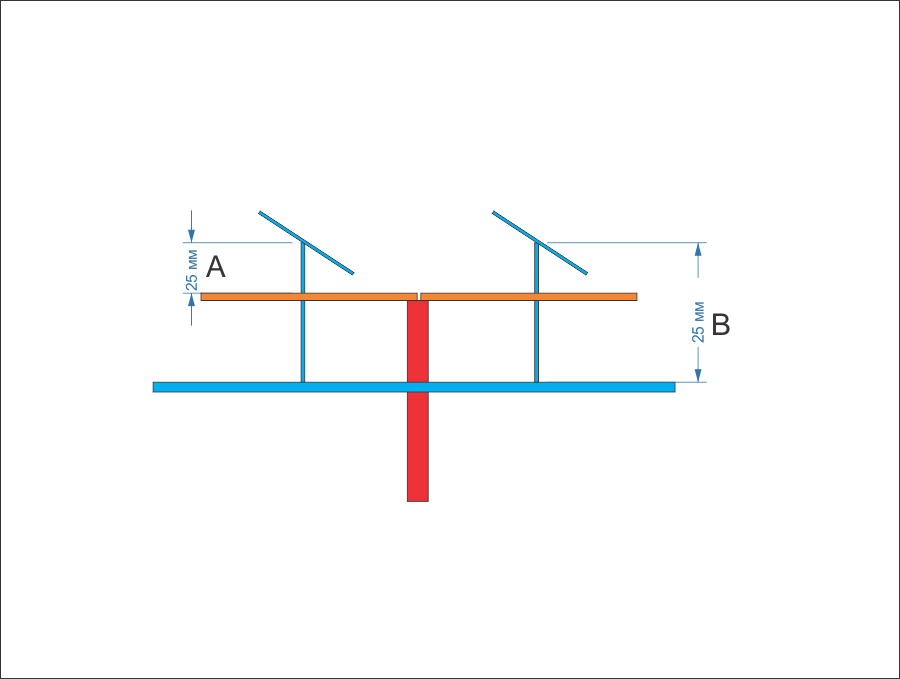

                Или А или В. .. быть что-то еще ... без вторичной обмотки и поставить облучатель круговой.

                  Я понял, я уже сделал ее, осталось размер T

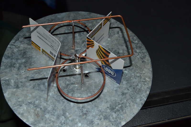

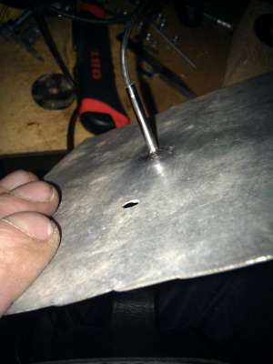

                      Собрал антенну. В офсетке на 3ж не проверял,на улице буря второй день. Что интересно эта антенна в комнате тоже лучше ловит 2ж боком к окну

                        Мне кажется, что Jomy имеет ввиду - было бы лучше сделать возможность регулировки зазора до рефлектора. Jomy, я прав?
                          #57
                          Да, вы правы...!!!
                            #58
                            Jomy занят, но говорит что ты прав на сто процентов!
                            weafox вставте туды два колена обрезанных от телескопической антенны и будет вам счастье!!!
                              #59
                              Я тоже это понял,но.. все уже было сделано.кроме Т стоек.Может переделаю использовав колено от комнатной телеантенны.Из которой и использую центральную трубку.
                                #60
                                Сообщение от weafox Посмотреть сообщение
                                Вперед!!!
