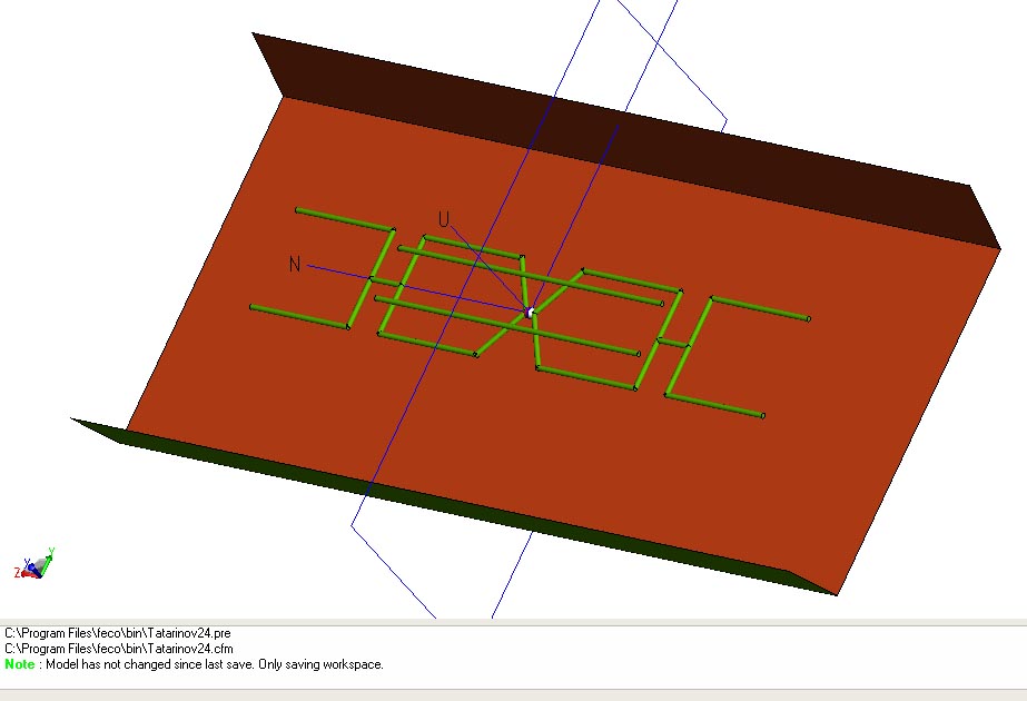

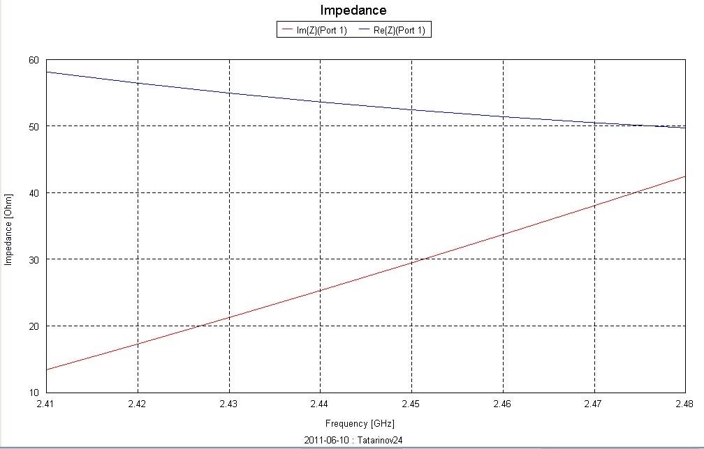

                  Сообщение от Serglev Посмотреть сообщение
                  Добрый) Двухпроводная линия.
                  Смоделировал, со сплошным экраном и по Вашей геометрии. Усиление 16.77/16.89 дБи, Ксв = 1.34/2.3 . Re и Im на фото, отклонения не очень большие от ММАНА, хотя и существенные. Чтобы не портить бочку мёда ложкой дёгтя, моделировать Вашу запитку двухпроводной линией в запорном стакане не стал. На досуге посчитайте , реализуема ли двухпроводная линия в экране с волновым сопротивлением 50 Ω . Какие при этом получатся соотношения диаметров проводов линии и экрана. Может больше и не захочется такую запитку делать.
                    #24
                    Ну что, результаты очень даже ничего. Единственное отличие, рефлектор у меня немного иной формы, и бортики не сплошные. Скажите мне пожалуйста размеры вашего рефлектора, и бортиков, я попробую подставить в ММАНА, для чистоты эксперимента. Насчет запитки, знаю, лень было заморачиваться с трубкой, для быстроты делал. Больше с разьемами вообще связываться не буду. В свете наших дискуссий насчет 75 ом кабеля, буду следующие варианты делать под 75 ом, и запорный стакан прямо на кабеле из алюминиевой фольги для фастфуда.
                      #25
                      Габарит рефлектора я взял из Вашего файла ММАНА. Плоская часть 180*400, бортики 43*400, под 110 гр .
                        #26
                        Спасибо, буду пробовать...
                        А, еще одно.Если не трудно, выложите файл ХФСС.

                          Это не HFSS.
                            #28
                            Ну да, а я то подумал как это вы в ХФСС умудрились вставить проводники круглого сечения) Один вопрос, счас только внимательно посмотрел на график, синяя линия реактивная составляющая, или я ошибаюсь?
                              #29
                              1 Почему Вы считаете, что в HFSS трудно моделировать проводники круглого сечения ?!
                              2 Над графиком есть указание, какой цвет Re(активная сост.) и Im(реактивная сост.)
                                #30
                                1.Ну я поискал, не нашел, поискал на форуме, тоже не нашел...
                                2.Получается все наоборот. На данном графике преобладает реактивная составляющая, и в таком случае антенна должна работать из рук вон плохо.Поэтому я и спрашиваю. не ошибся ли я? С ММАНой не то что бы небольшие, но существенные различия, различия в корне, получается, что ММАНУ для таких антенн использовать вообще нельзя. Но антенна же работает. и работает хорошо.Поэтому у меня начали закрадываться смутные сомнения... Небольшая предыстория... У вас в Украине. с телефонной связью проблемы, в плане стимости, и поэтому я понял вай фай процветает. У нас напротив, инет телефонные провайдеры предоставляют хороший и недорогой. Но телефон есть не у всех, имеется в виду по проводам. Народ очень хотел хороший инет, и поэтому возникла вся эта заморочка с вай фаем. Были взяты две точки, с условием вернуть в 3 дневный срок. Я рассуждал так, если на родные антенны. точки хотя бы увидят друг друга, можно заморачиваться с антеннами. Точки друг друга не увидели... Я уже хотел возвращать все обратно, но народ очень хотел инет, и решено было попробовать два 15 витковых хеликса.Выбор,- дешево, хорошие характеристики при минимуме затрат, и без настроек. Модель кстати была взята с вашего сайта. результат превзошел все ожидания. Правда до первого дождя.Круговая поляризация, как оказалось, очень не дружит с мокрой листвой. Но,-... Были родные пипетки,- сигнал 0.
                                Были два 15 витковых хеликса,- сигнал - 30. Был хеликс и Кварт квад, который я собрал по своим расчетам в ММАНЕ,- сигнал 43. Был Квад и моя антенна,- сигнал 55. прогресс по моему налицо. причем сигнал в самый сильный дождь падает всего на 3 единицы, до 52. Я тут хотел посмотреть сколько же Ку и ксв у 15 витков Хеликса. Представьте себе не нашел. Народ собирает и 15, и 24 витковые хеликсы. и ни один человек не удосужился померять с помощью приборов его Ку и ксв...
                                Более того, одни собирают, и у них он сразу работают, другие собирают, и результат 0, на родную пипетку намного лучше. Причем по выложенному фото придраться ни к чему нельзя, исполнение идеальное, но не работает... Я уже рассчитал в ММААНЕ новую антенну, на базе амос-Франклин-Харченко по характеристикам лучше предыдущей, а простоте исполнения проще биквада, но... Чувствую выкладывать ее пока рановато. Надо все таки определиться. подходит ММАНА для расчета таких антенн или нет... У меня к вам просьба. В вашей модели откинуть рефлектор и директоры, посчитать чисто рамку, и выложить подробные характеристики, - импеданс в диапазоне, Ку от частоты, ксв от частоты и диаграмму направленности. Хочу сравнить с ММАНОЙ.
                                Да, кстати, что за программулина? Можно ссылку на описаниЕ7
                                Вроде разобрался. Может ошибаюсь, по поему это ХФСС гео. http://www.lan23.ru/forum/showthread...46&pagenumber= вот здесь посмотрел примеры моделирования в этой программе. На мой взгляд доверия еще меньше чем к ММАНЕ. Мало того, что активная составляющая перепутана с реактивной, так еще и 4-х разных антенн практически одинаковый импеданс. По моему так не бывает.
                                Ошибку понял,- Re реальная составляющая, Im мнимая, но все же антенны разные а сопротивление одно, как то странно.
