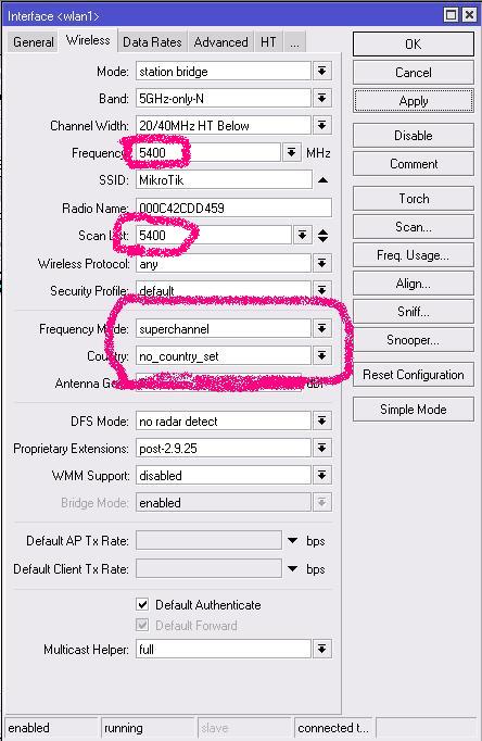

    Люди, объясните бестолковому, как использовать пресловутый Superchannel?
    Есть огромный список каналов 4800-6100(подсвеченных серым), на них связь установить не удается категорически.
    дополнительно 6100MHz работать не будет, так как она не учитывает ширину канала правельно будет, если ширина 40MHz то 6100-40 = 6060MHz
    З.Ы. Сюда http://wiki.mikrotik.com/wiki/Manual...anced_Channels просьба не отправлять, проверил, результата нет.
    а причем это ссылка,
    Superchannel - это использования не стандартных каналов.
    по ссылке же это использования не стандартной Ширины канала, т.е. вместо стандартной 20MHz, можно создать во вкладке /interface wireless> channels канал с любой шириной в плоть до 40MHz, а если будет лицензия "extension-channel" то до 60MHz
    Последний раз редактировалось dr-stas; 21.02.2013, 01:47.
      dr-stas, спасибо, на фиксированном канале прицепиться получилось.
      А как сделать, чтобы на этих каналах Frequency Usage и Scan работали? Или только методом тыка определять, какой канал насколько занят?
      По той ссылке было описано добавление каналов в Scan List. Но у меня почему-то не получается так.
        Выберем требуемый диапазон, т.е. Scan List = 4800-6100
        но так лучше делать только на AP, или клиенте если будете сканировать, так как при подключение клиентом параметр Frequency игнорируется, и она будет искать к кому подключится в этом диапазоне, поэтому для клиента лучше установить конкретную чистоту, чтобы он не перебирал частоты и не искал AP, за счет чего конект будет проходить намного быстрее.
        в да гонку.
        Frequency (рабочая чистота)- этот параметр нужен для AP
        Scan List (поиск), нужен для сканирования частот и для Клиента, поэтому списку он будет искать AP (Клиент не использует значение Frequency)
        Scan List может иметь как имя списка частот (default), конкретную чистоту (5500), или диапазон (4800-6100), так же возможна возможно установка нескольких вариантов.
