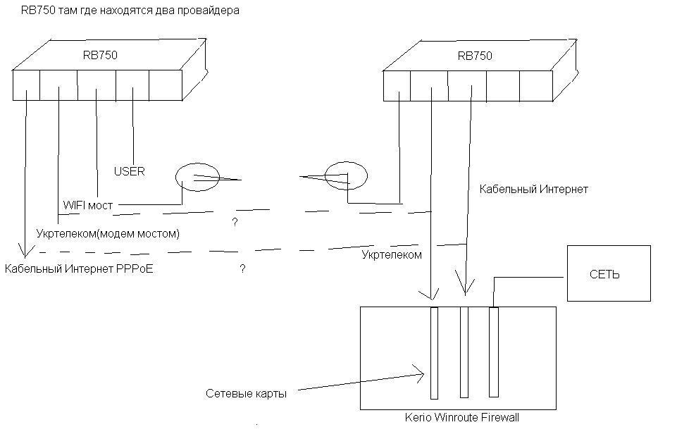

Помогите настроить такую схему, я на подобия спрашивал ну так ничего и не вышло настроить.Как настроить RB750 чтоб на машине с керио было два интерфейса точно как и на стороне провайдеров? на стороне провайдера есть одна машина ей тоже надо интернет от кабельного ISP. vlan,Eoip-tunnel? запутался помогите :).
