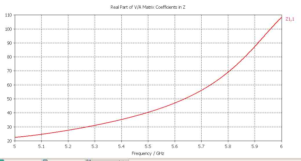

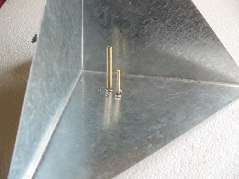

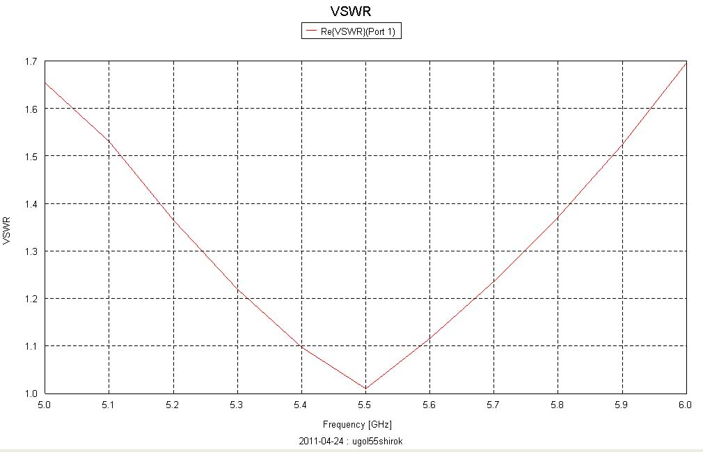

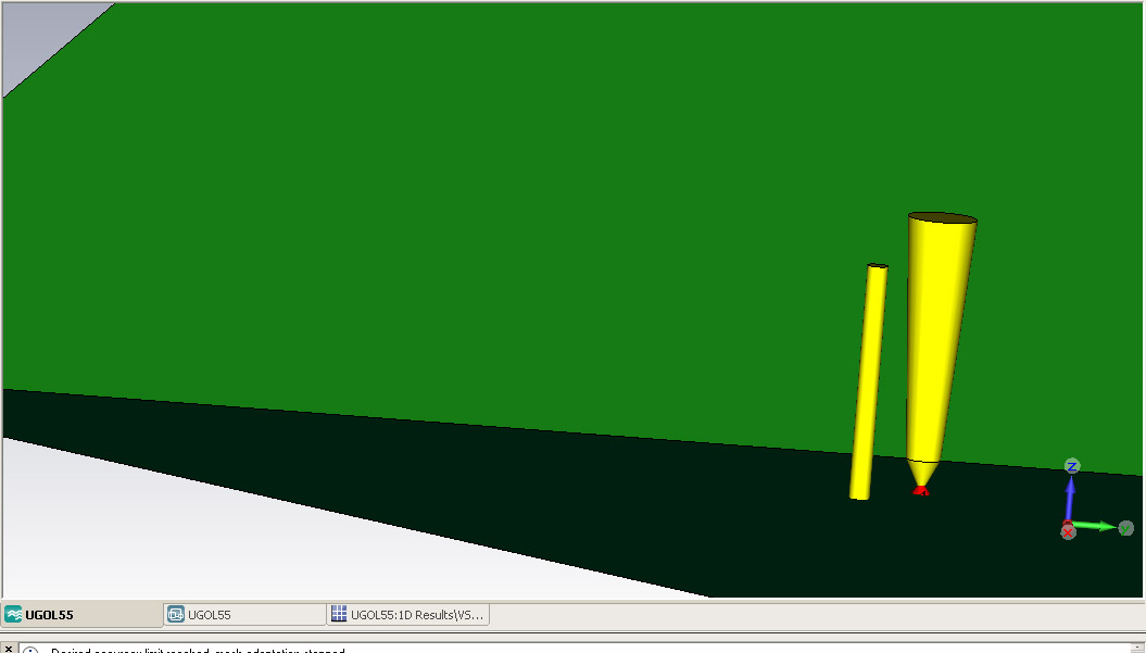

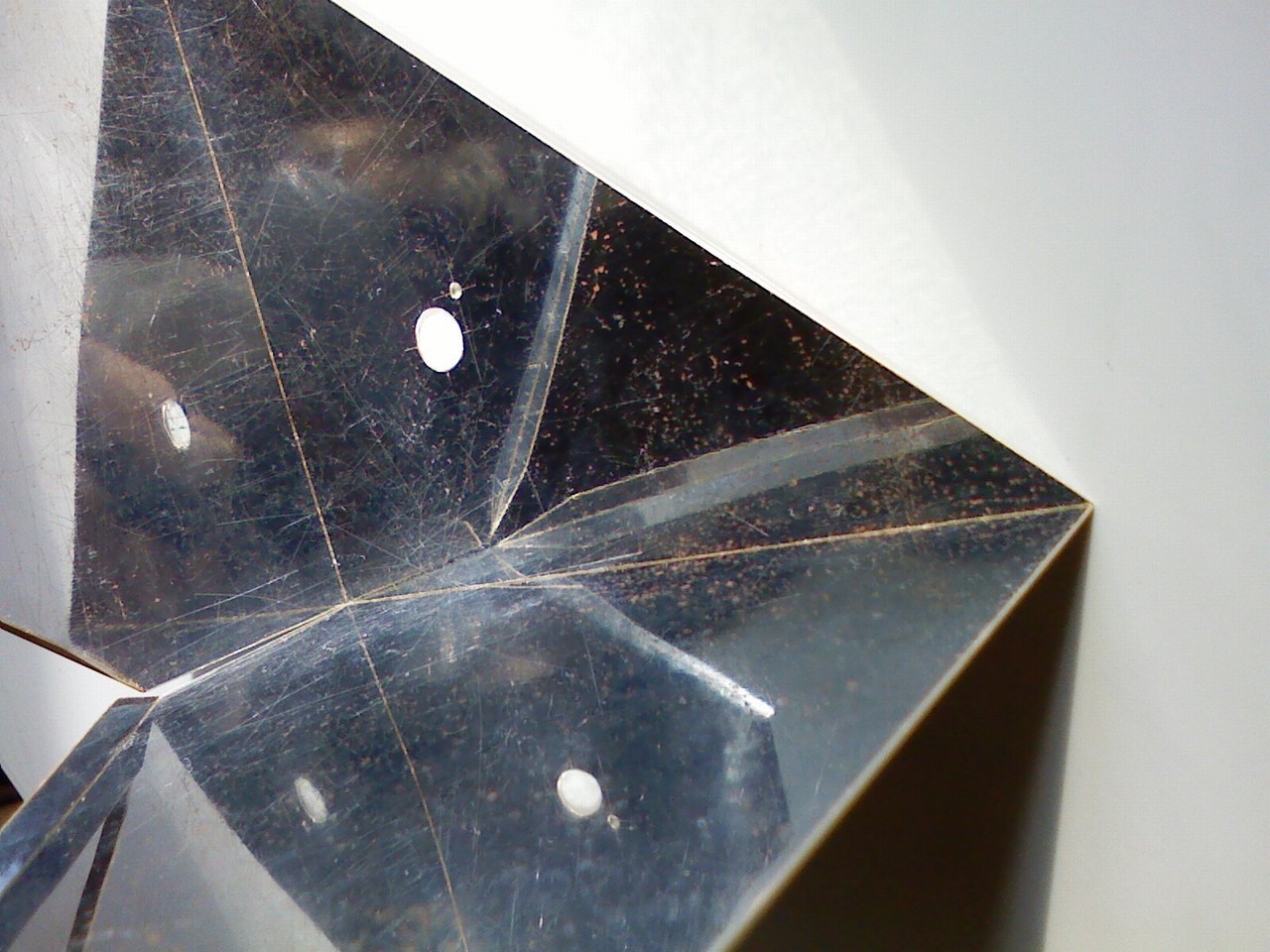

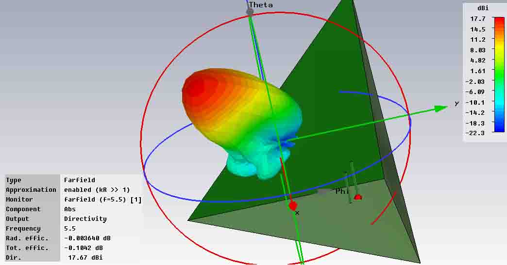

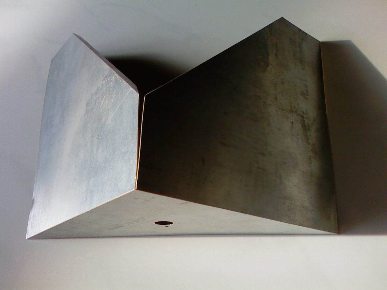

Антенна состоит из плоскостей в виде прямоугольных треугольников с длинной равных катетов по 210 мм.По биссектрисе одного из треугольников на дистанции 46.7 мм от вершины установлен излучатель, высотой 40.5 мм диаметром 2.5 мм. Согласующий элемент установлен на дистанции 59.4 мм от вершины, высотой 33.7 мм диаметром 2.5 мм. Оптимальная частота ( Re= 50 Ом, Im=0) около 5650 МГц ,при этой геометрии излучателя и согл. элемента. Ксв не выходит за границы 1.5 в полосе около 500 МГц.
Излучатель фактически является продолжением центрального штырька блочного флянцевого разъёма, установленного с обратной стороны плоскости.
Фото реальной конструкции выложу позже.
