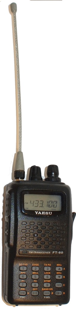

              Крысиный хвостик для yaesu Ft-60R
              Берем тросик в пвх изоляции диаметром 2.5-3мм и пипетку от вайфай адаптера.
              раскурочиваем антенну (нужен тока разъем), далее спиливаем лишнеесо стороны кабеля, разбираем.
              Вынимаем центральную цангу и вставляем туда шпинек латунный или бронзовый, нужного диаметра (0.6мм вроде) облужаем по кругу, и припаиваем другим концом к тросику (я сначала вставляю в центр тросика потом опаиваю с флюсом)
              собираем разъём. полость вокруг тросика залепляю бинарным клеем.
              получается такая вот штука.

                Красавчик!
                Ток чёт термоусадку не видно... Прозрачная??? Чи просто зажал?!!!
                  тросик в силиконовой или какой то обёртке, плавится но при большей температуре чем припой
                  серые выпендрёжи и бабышка из бинарного клея
                  Дима
                    А ты хитёр, однако! Съэкономил на т.у.т. и надёжно получилось! Там не силикон и не ПВХ, какая то другая фигня... У меня такой на растяжках стоит, около 3мм в диаметре.
                      а то, а с термоусадкой мне не нравится, показометр на 2 ваттах кладется на лопатки с 2 метров с 420 по 470 мегагерц но с 3 метров тока 430-450
                      тоесть угадал, хвостик 16см
