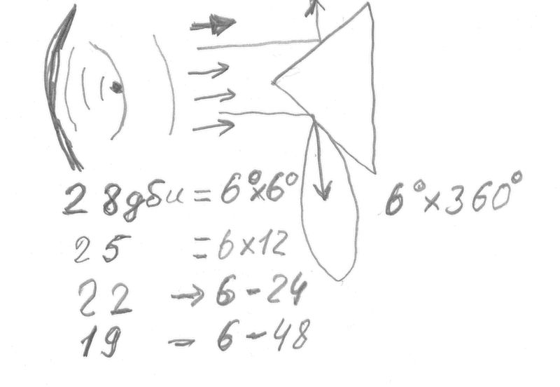

    По моему слишком оптимистично.
    Возможно! Если, я что то не понимаю.
    Ход рассуждений.
    Антенна усилением 28 Дб. имеет основной лепесток 6х6 градусов. Наш конус перераспределяет энергию в одном направлении с 6 градусов на 360.
    Вот не даёт покоя один вопрос.
    Как на этой антенне получить Х- ПОЛЯРИЗАЦИЮ????

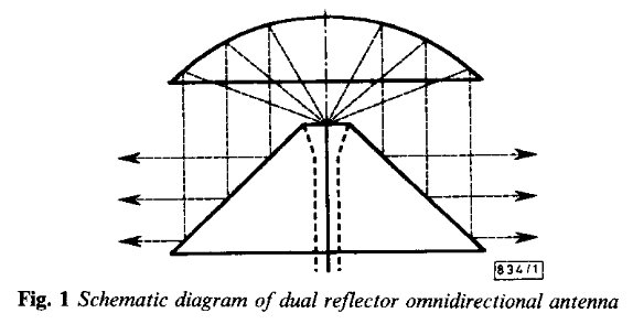

          Впервые представлена в 1993г в статье:
          M. Orefice and P.Pirinoli, “Dual reflector antenna with narrow broadside beam for omnidirectional coverage”, Electronics Letters, vol. 29, no.25, pp. 2158–2159, 9th Dec. 1993.
          Запатентована.

            Ну вот так и есть:
            за хороший КУ=10дБи, платим размером , диаметр тарелки и конуса около 10 длин волн)

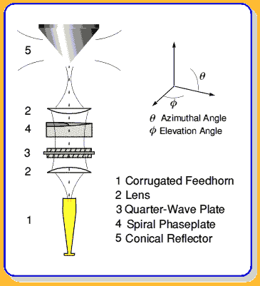

                  Всенаправленная антенна круговой поляризации
                  Как упростить конструкцию до возможности массового бюджетного повторения?
                  Неясности с элементом 4. Как его рассчитать, реализовать?
                  Перевод.
                  Эрмита-Гаусса к Лагерра-Гаусса режим конвертирования достигается с помощью спираль phaseplate. Спираль phaseplate-диск из диэлектрического материала, чьи радиальная толщина зависит от азимутального угла. Это вводит винтовых дислокаций в phasefront РТУТИ00 луч и преобразует его в LG режим луча. Шаг высота выбрана таким образом, чтобы соответствовать целое число циклов фазы. Строго говоря, бесконечное множество LG режимов производится, но низшего порядка из них являются доминирующими.
