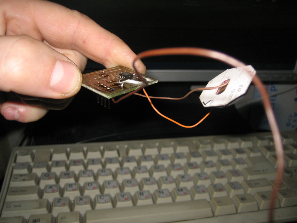

у меня чет прошивка не завелась от 500. такоторая якбы 100пудова работает. пака разбераюс. программатор по 16пиновую память . блин гемор с проводкаим достал. думаю новый вытравить. феном то всяко проще сымать ставитьПоследний раз редактировалось Krazy_killer; 30.09.2012, 19:00.
я тоже задумывался про проводки петельками на текстолите. типа усилить посадочные места. но если руки не из жжж растут то и так нормально и долго послужит.
конечная проверенная версия печатки прилагается .
может кому пригодится.
под оба корпуса памяти .
http://file.qip.ru/photo/WkB9lleW/IMG_1168.html
http://file.qip.ru/photo/qFN-qEuH/IMG_1166.html
http://file.qip.ru/photo/v4_gxGgd/IMG_1167.html
