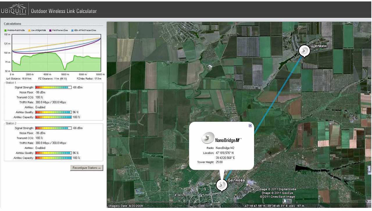

Помогите угадать высоту вышки и оборудование

Сегодня прикинул стоя рядом с 9ти этажкой, что мачту больше 10 метров делать не рационально причем одной трубой, т.к. весь двор будет в растяжках и не подъёмная она будет, а варить стационарную мачту без гарантий, что заработает, куча потраченого времени и материалов, тем более я высоты боюсь, чтобы на неё залезть потом :)

Картинка немного прояснилась. Хоть и горькая, но правда! Настроение и оптимизм пока остаются.

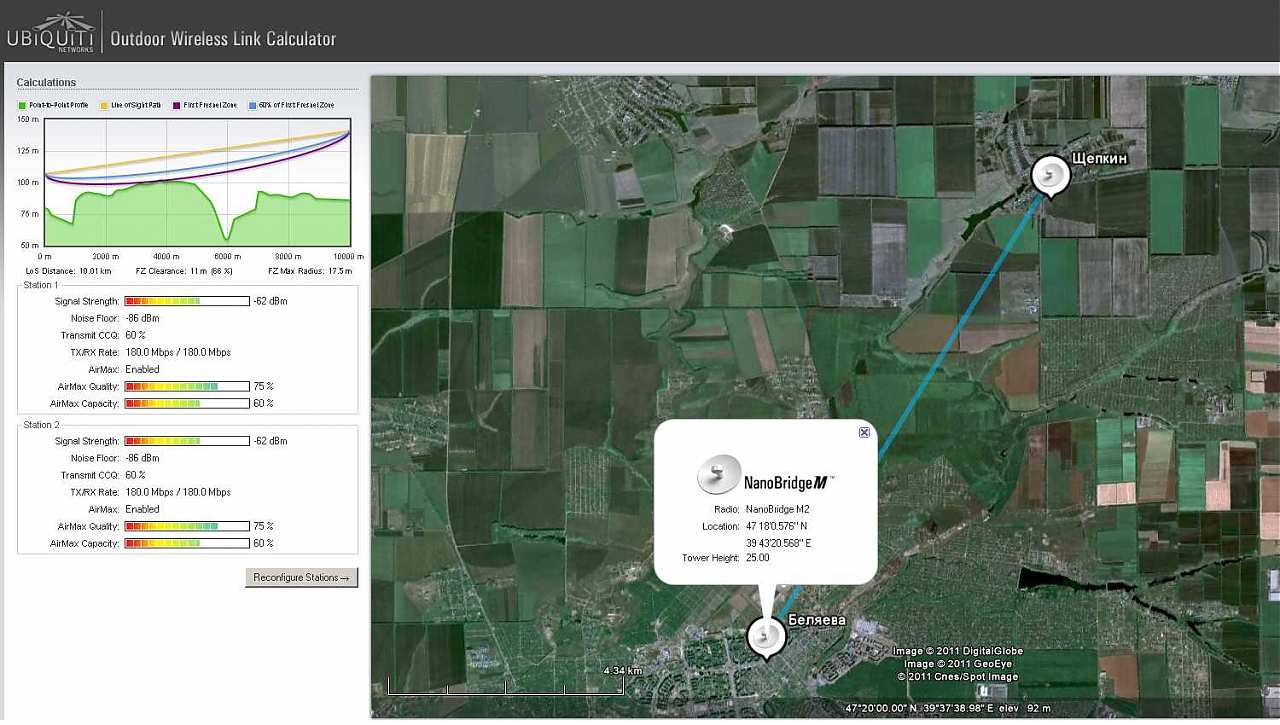

При высоте 25-30метров 9ти этажки, мачту в посёлке надо поднимать на 55 метров. На одной картинке скорость без шума в эфире при идеальном линке 300мБит, а на второй с шумом 10дБ - 180мБит. Скорости высокие, но прога катигорически не позволяет опускать антенну ниже 55 метров, ругается, что уже нельзя. А из практики при офсетных антеннах на сколько от идеала может упасть скорость?
В самом худшем случае меня бы и 1 мБит устроил., как думаете реально?
