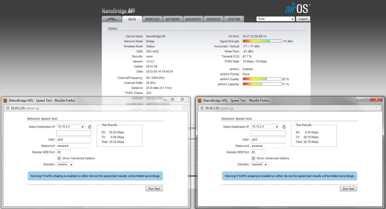

Подскажите, почему мощность разная на точке и на клиентеСообщение от Algon Посмотреть сообщение20dBm на AP, 18 на Client.
Я тоже так варьирую уровнями.Сообщение от Algon Посмотреть сообщениеЯ всегда так делаю, поскольку скорость к клиентам нужна чуть выше, чем от клиентов. Хотя конкретно на этом линке это не существенно.
Аналогичный эффект достигается, если ползунок расстояния у клиента установить меньше истинного на 17 % примерно, хотя соответствующая "галочка" стоит "АВТОМАТИЧЕСКИ"
