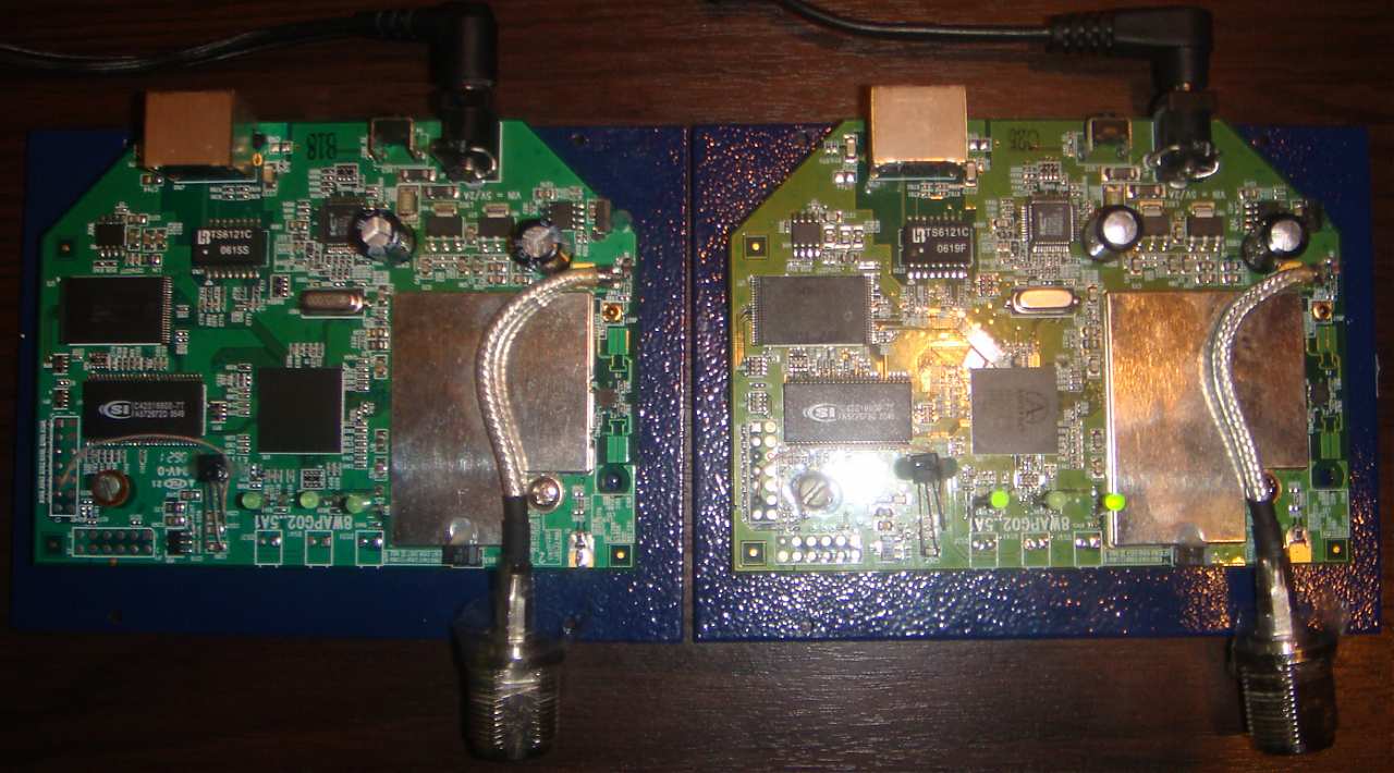

    Линк Point-to-Point проработал 3-4 года.
    Умер один из мостов, БП остался живой.
    Отсылать в Вектор, без гарантий результата не рентабельно. По утверждению Вектора, устойчиво BlueBox-ы работают в паре, там есть параметр Magic, который на обеих точках должен быть максимально близок. (у меня одинаков). Умерла одна точка, а менять придется обе...
    Внутри, я так понимаю, референс плата такая же как у 2100 с небольшими дополнениями от Вектора. Флешка S29GL032M90TF1R4 с гравировкой AP54SGXEB.A1
    При включении, 1 раз моргает PWR далее никаких признаков жизни.
    Сравнил с рабочим напряжения на VR-ах - все совпадает +/-%
    Процессор холодный (
    Что еще поглядеть?

          Справа рабочий BlueBox (со вспухшими кондесаторами)
          Слева Мертвый (Кондесаторы заменил)
          У меня предположение, что здох или отошел сам проц.
          Поскольку он не греется.
          На рабочей точке - ток 0.5А во время загрузки 0.73А рабочий. напяжение на VR5(8805) 1.75В
          На мертвой точке - ток 0.24А напяжение на VR5(8805) 1.79В (должно быть 1.7, не много?)
          Что скажут бывалые?
          У знакомого на работе есть станция, можно поробовать пропаять проц. Донора на замену, пока найти не могу...
          P.S. Мутить с 2100 бессмысленно, т.к. есть еще один BlueBox. Могу его поставить, но по утверждению Вектора качество работы ухудшится они их попарно подбирают.

                  По поводу же ремонта, я бы для начала генерацию хотябы на кварце глянул) Иногда банально "сыпется" сам кварц...
                  Если бы отпали шары под процом то обычно придавив его сильно пальцем к плате перед включением питания , должно запустится.
                  Если есть как вы говорите другой блюбокс то не пойму в чем проблема...., готовый донор ))

                        Это неспешный проект, решил стариной тряхнуть. Если не починится, что делать, будет решать владелец. "Запасной" BB еще не привезли, к тому же точно не известно какой он версии. (в какой-то момент новые прошивки пошли, которые в старое HW не заливались)
                        По поводу смены процессора:
                        В Firmware была привязка по MAC, разве он в процессоре зашит?
                        Помню, я как-то перепутал прошивки местами - упал WLAN, но по Ethernet получилось перезалить удаленно.
                        Никак не могу отпаять Кварц, похоже, он хорошо приклеен к плате.
                        Дома имею только тестер MY68, ломаю голову, как им проверить Кварц. )))
