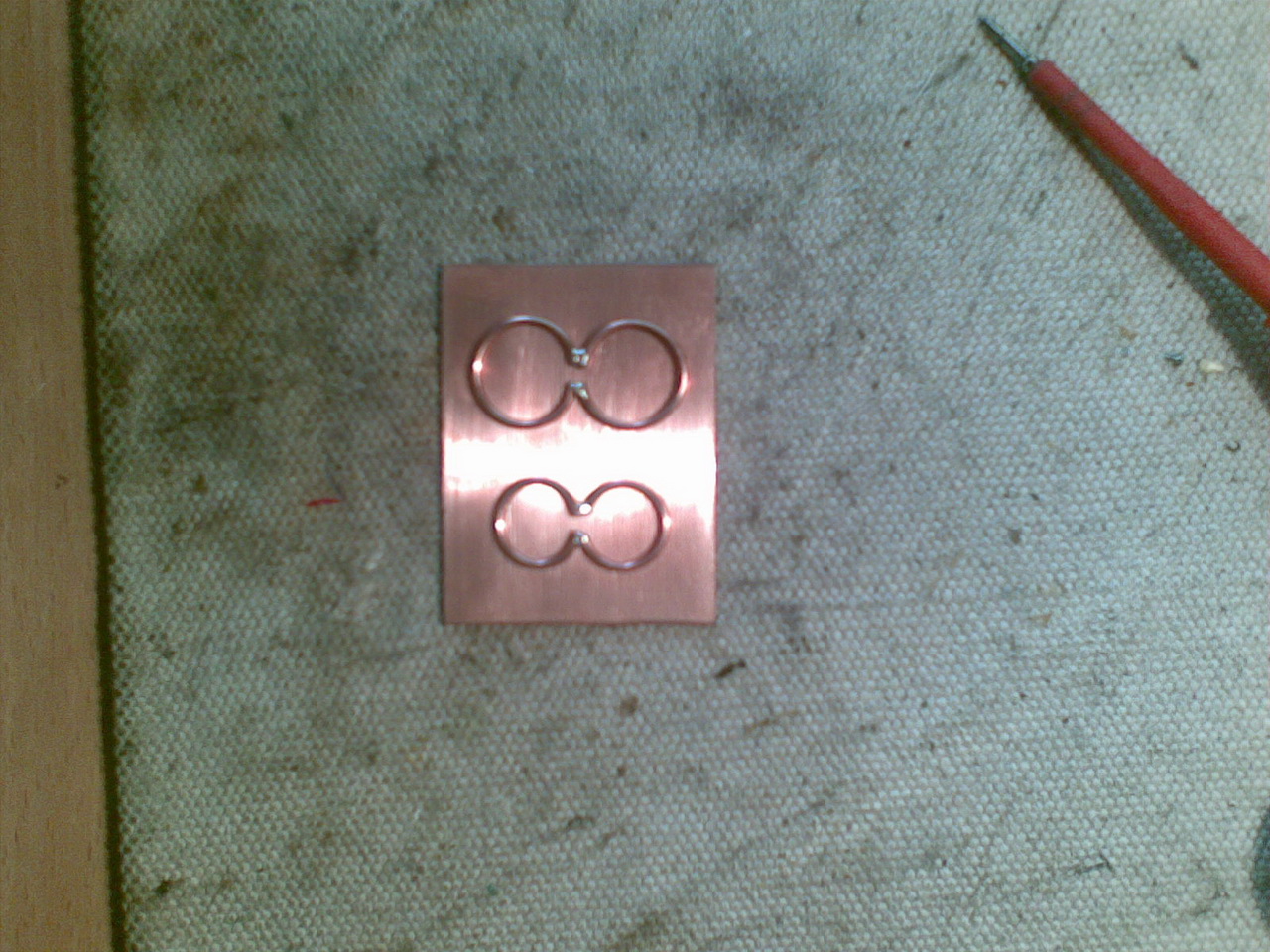

Посчитал билуп.Размер отражателя минимум 57,3*41,3 ,Расстояние от отражателя до вибратора 6,3мм,диаметр кольца 16мм,проволку взял 2,5 кв.мм.При изготовлении колец стало непонятно 16мм диаметра считать по внешнему или по внутренниму.Изготовил пару колец с внешним 16мм и внутренним 16мм.Какой выбрать для установки?
