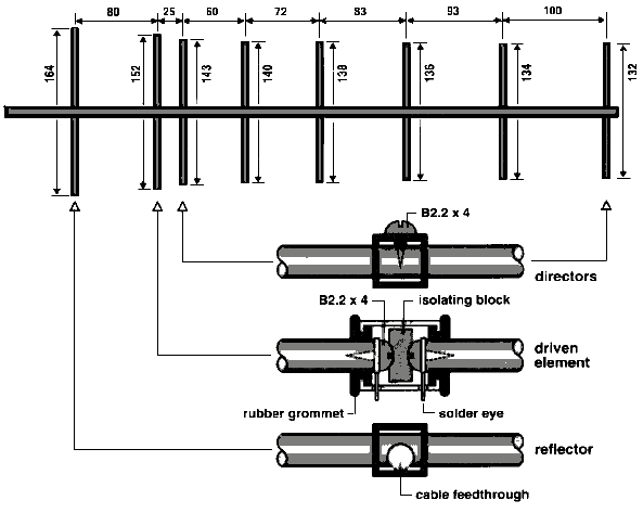

И еще вопрос почему везде размеры разнятся? например антенна 1800мгц, сторона квадрата 32мм, в другом случае 54мм, по калькулятору 50мм. Так же расстояние до рефлектора указаны разные.
Можно реально рабочую антенну с размерами, проверенную на деле.

Вот когда то брал на СКРе... Вполне реальный вариант с неплохим усилением.Последний раз редактировалось lipton; 04.02.2013, 22:54.Вопросы технического характера в личку не задавайте! Всё-равно отправлю на форум!
