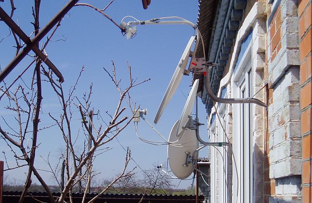

    :yahoo: :drinks: Все,задача решена.Даже билайн 560/70 кбайт.далее,меняю тарелку на 90см и подбираю облучатель.

        Спасибо за поддержку!Очередная антенна 4Х этажная синфазная решетка,уровень сигнала не хуже,чем с тарелки 90см.

          Сообщение от mexanic Посмотреть сообщение
          Спасибо за поддержку!Очередная антенна 4Х этажная синфазная решетка,уровень сигнала не хуже,чем с тарелки 90см...
          если можно поточнее способ запитки, и я вижу там кабель САТ(тобиш на 75 Ом)
            #35
            Сообщение от malou05 Посмотреть сообщение
            четыре по 300мм ,затем параллельно два по 25мм,кабель 75ом,фторопласт,серебряный.далее обычный кабель RG6,75ом..

                    Есть ли смысл делать 6 или 8 этажей?
                      #40
                      Сообщение от pawel40 Посмотреть сообщение
                      Прежде следует доработать антенну. При предложенном ТС выборе диаметра колец (L/3.14) эта антенна имеет активную составляющую входного импеданса 135/224 Ома на частотах CDMA2100 ( 135 Ом на 1920 МГц и увеличивается до 224 Ома на 2180 МГц). Это результат расчёта в FEKO для диаметра провода 3 мм и расстояния до рефлектора 30 мм. Реактивная составляющая меняется от +j12 до -j10 . Усиление одного билупа 9.8 дБi. Ксв растёт от 1.8 (1920 МГЦ) до 3 (2180 МГц) для 75 Ом-ного кабеля.
                      При дистанции до рефлектора 25 мм Ксв меняется от 1.7 до 3.3 .
