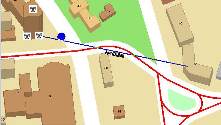

Расстояние около 120-140 метров на карте неверно (погрешность около 35%), видимость прямая. Из адаптеров: D-Link DWL-G630 PCMCIA, стандартный встроенный Intel.

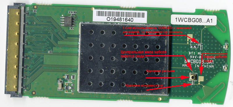

Как вариант от SDM78. Антенна (банка, биквадрат) располагается на крыше, далее коаксиал с коннектором в квартиру.
Допустим всё сделаю и разъём впаяю в DWL-G630 PCMCIA, но как быть со встроенным адаптером? Или юзать только PCMCIA?

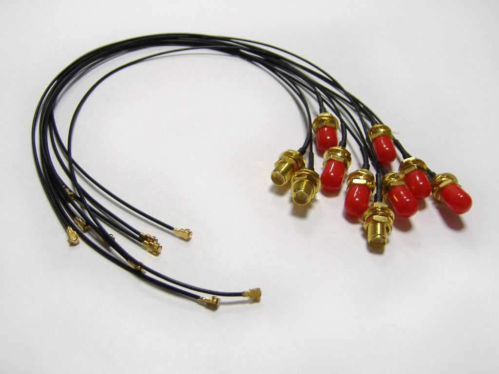

В адаптере есть разъём, а можно ли как нибудь не используя паяльник подключить антенну. Например вот этим: Пигтейл с U.Fl на RP-SMA 40cм Male?
