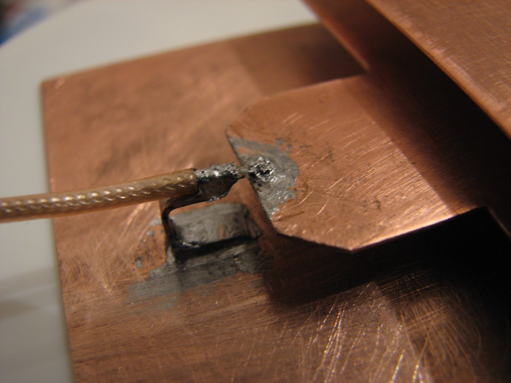

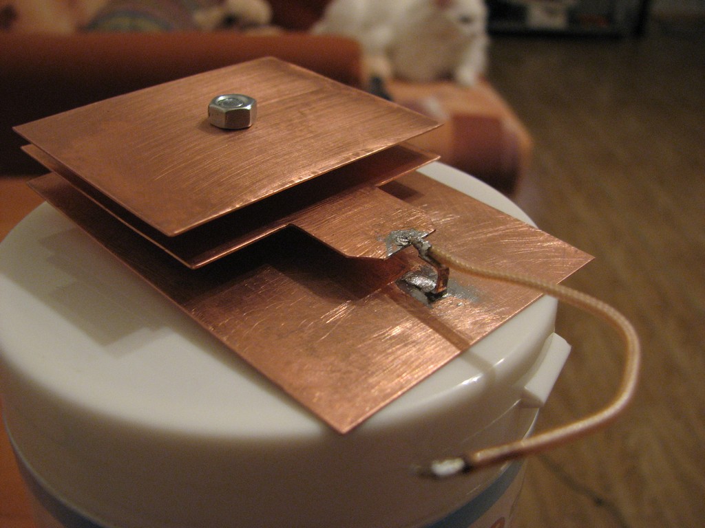

            покритикуйте мою сборку..
            Все из медного листа 0.5 мм.
            5 мм-вые шайбы сделал из латунной трубки диаметром 5мм. Отрезал два кусочка и подточил. вроде ровно.. болт и гайка М5.
            вместе с WUSB54GC вроде работает.
            Только никак не придумаю на чем и как его крепить..
            Размеры слегка гуляют, собираюсь подшлифовывать до точных.
            Меня интересует нормальная ли площадка для массы - П-образная фиговина припаянная на рефлектор.
            И сейчас задумываюсь на тем - стоит ли разобрать резиновую антенку, чтобы припаять ее вместо этого пигтейла. Таким образом я смогу прикручивать ее к SMA разъему.
              #21
              Сообщение от GaDiNa Посмотреть сообщение
              Вот П-образная - нехорошо. Она ведь образует лишний контур, который вынужден "обходить" ток. Лучше уж Г-образную.
                П-образную фиговину замени на стойку из латуни или меди. Подойдет стойка, на которую мамка прикручивается.
                  #23
                  заменил на кусочек медной жилы диаметром 1.8мм
                  помогло конкретно ) до этого было 78-80 dBm, а стало 68-70 ))
                    #24
                    В оригинальной конструкции диаметр стойки, судя по фотографиям, больше диаметра провода по экрану, т.е. 4...5 мм.
                      #25
                      неужели и эти миллиметры как-то влияют..
                        #26
                        Довольно сильно. Вляет даже диаметр винта, которым стянута вся конструкция.
                          #27
                          на прошлой странице я спрашивал о диаметре отверстия.
                          scart3 ответил что пофигу.
                          интересно..
                            #28
                            Важен не диаметр отверстия, а диаметр втулок, которые помещаются между элементами. Естественно размеры должны быть в разумных пределах. Если в оригинальной конструкции диаметр, например 8 мм, уменьшить, то резонансная частота снизится, и наоборот. В размерах патча это заложено, но часто на это не обращают внимания.
