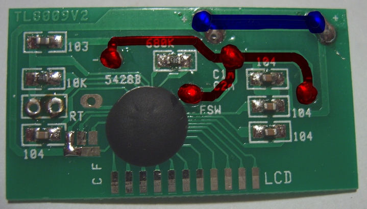

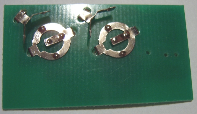

Пришел вчера термометр с ибея за $2,00 с доставкой. Ну решил я удлинить кабель датчика, разбираю, вытаскиваю одну батарейку ( их там две), а термометр работает !!! Ну, думаю, послесвечение экрана ))). Снимаю плату, смотрю, а батарейки ЗАПАРАЛЛЕЛЕНЫ! Видел-видел, но такого нет ))). Фото прилагаю.

Да ладно, а с чего бы им друг друга разряжать ?
Если вот они с разным напряжением будут, тогда да, пока вторая не достигнет такого же напряжения, мощность будет течь в неё.
А с одинаковым напряжением, всё правильно. Потребляемая мощность будет поровну ложиться на каждую батарейку и всё.RK3DDK :)
Я то как раз слышал. А так же слышал о том, что для определения сопротивления источника тока закон Ома не действует.Сообщение от J.Forfun Посмотреть сообщениеВасилий386
О внутреннем сопротивлении источника напряжения когда-нибудь краем уха что-нибудь слышали?
А в таком варианте как это предполагаете вы, такая батарейка тогда должна в первую очередь сдохнуть от саморазряда.RK3DDK :)
Вы на верном пути :drinks: одна из них, у них будут типа гонки, кто первая ))Сообщение от Василий386 Посмотреть сообщениеА в таком варианте как это предполагаете вы, такая батарейка тогда должна в первую очередь сдохнуть от саморазряда.
А дедушка Ом сказал "Ой"!
Вы бредите.Сообщение от J.Forfun Посмотреть сообщениеБатарейка - источник напряжения а не тока. Продолжать?RK3DDK :)
Тема курильная ), поэтому такого рода выражение оставляю на первый раз без последствий, предупреждаю Вас относительно выражений в споре.Сообщение от Василий386 Посмотреть сообщениеВы бредите.
Вы прогуляли курс основы теории цепей, щас найду образовательные ссылки )))
