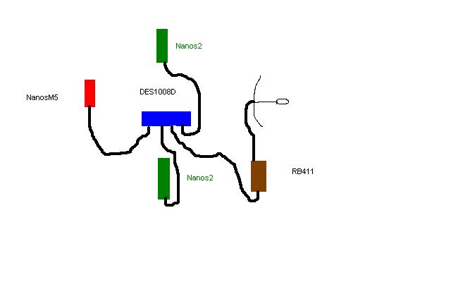

В общем есть база расположенная на котельной трубе. База в данный момент состоит из 4 антенн, 2 сетки и 2 секторные антены, и 4 точки доступа длинк 2100. Принцип действия: Канал приходит на одну сетку заходит в свич а от туда на 2 сектора и на канал к следующей базе. В связи с тем что количество абонентов увеличилось что на секторах что на магистрали за этой базой, нужно ставить что то помощнее. Придумал 2 варианта: 1) Приходящий канал делаю на НаностейшенахМ5(растояние не большое, 500м и он довольно производительный), втыкаю в свич. Как сектора использовать 2шт наностейшен2 а на канал далее использовать микротик RB411. В этом варианте есть свои плюсы и минусы. Так как на трубу подходит только кабель 220в, то все оборудование стоит на верху. Выходит нужно все 4 блока питания ставить в один ящик со свичем, а микротик в другой ящик. Плюсы такого варианта что все радиоблоки можно рознести по высоте а микротик и вообще экранировать(так как в своем мет. ящике), а минусы что куча блоков питания+свич и для этого нужен еще 1 ящик.

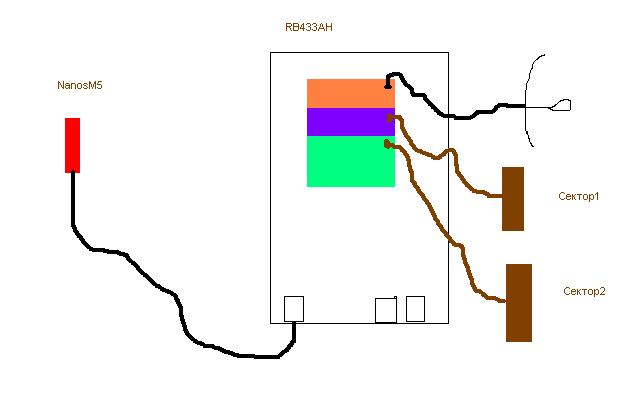

2) Приходящий канал сделать на НаностейшенМ5 и воткнуть в микротик RB433AH. В микротик воткнуть 3 радиокарты. 2 карточки подключить к секторным антенам а 3 карточку к сетке на магистраль дальше. И в этом варианте так же свои плюсы и минусы: Плюс в том что свич не нужен, можно обойтись одним мощным блоком питания(благодаря 2 портам на М5) все можно смонтировать в один фирменный гермобокс для ротербордов. Минус этого варианта один: не очень дружат 3 радиокарточки в одном корпусе. Посоветуйте пожалуйста какой вариант предпочтительней? Или какой вариант выбрали б ВЫ еслиб перед вами была такая же задача? Схемы прилагаю.
