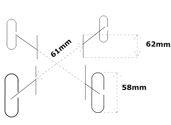

      увидел у китайского noname-дрона наркоманскую конструкцию, которая, по задумке, должна работать как всенаправленная 6dbi антенна
      может кто посчитать? оно действительно почти равномерно всенаправленное и работает?

          не, там 2 текстолитные платки крестом, поляризация вертикальная
          согласование возможно естественным путем и полосками, тк 4 "петлевых вибратора" в параллель
          интересует ДН и сопротивление в случае, если я не на текстолите, а самоделку заделаю

            посмотрел эти твои Рукус...там МИМО, т.е каждая из антенн там подключена к своему передатчику
            у китайского дрона это 1 антенна, подключенная к 1 приемопередатчику
            можешь посчитать?

              там комутация по RF тракту, не MIMO. Есть MIMO 2x2 (V+H) и в каждом логическом канале по 6 антенн Уда-Яги.
              Вот одна Уда-Яга (на 2440 МГц КСВ=1, G=6.39 dBi) и решетка из 4 таких же Яг синфазно возбужденных с расстоянием между рефлекторами по диагонали 122 мм (~ 1 лямбда) и третий вариант 61 мм (~0.5 лямбды)

                спасибо!
                работает прям как я и думал...не идеально равномерно, мягко говоря )) но 5 bdi
                редкий случай, когда китайская поделка не совсем Г наркоманское
                предельная дальность увеличится раза в полтора...но могут быть неприятные сюрпризы при маневрировании на предельных дальностях с такой ДН, особенно если дрон не умеет возвращаться в стартовую точку при потере связи
