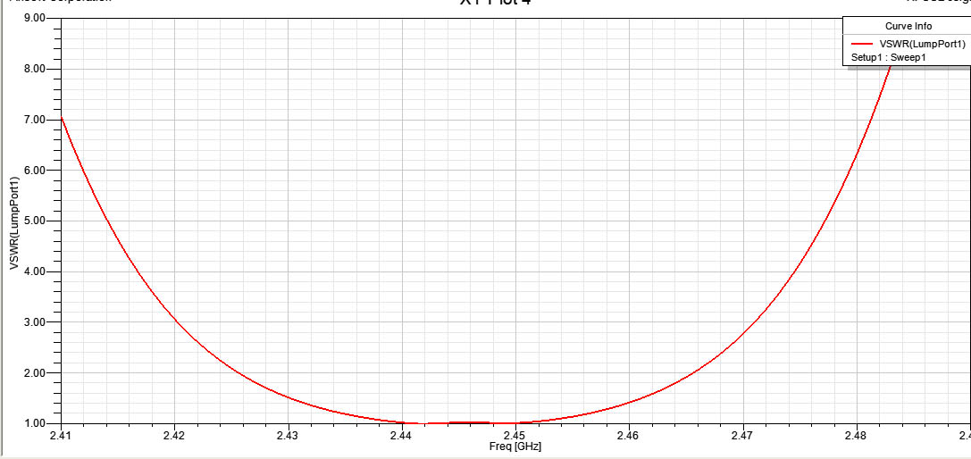

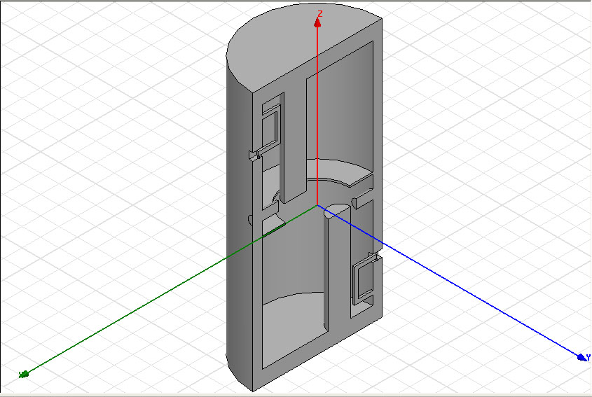

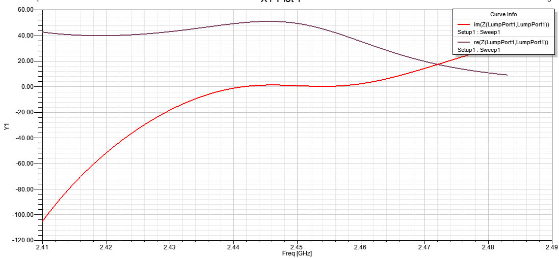

Широкое распространение Wi-Fi вызвало проблему ЭМСовместимости.Простые входные керамические фильтры ТД подавляют только внеполосные помехи.Подавить мешающий сигнал можно высокодобротным СВЧ фильтром.Для примера привожу результат моделирования двухрезонаторного L/4 фильтра с полосой пропускания ок. 30 МГц.Конструктив определил для стандартной толстостенной алюминиевой трубы(D=35mm,d=30mm).Сами резонаторы из 6 мм прутка,подстроечные винты М2.5.Расположение вводов позволяет установить флянцевые гнёзда N-типа.Для практической реализации, пока нет времени.Если кого заинтересует,скину размеры. Однако,без измерительных приборов не стоит и начинать.
Ксв в полосе пропускания не более 1.2.На фото фильтр показан в осевом сечении.
