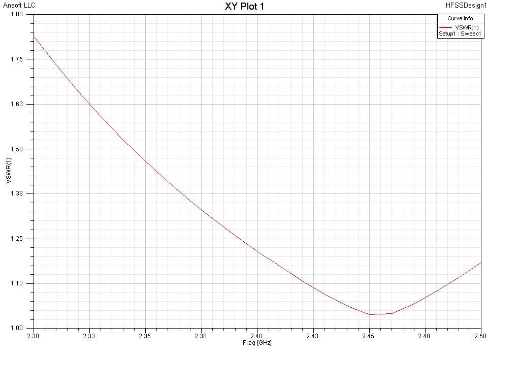

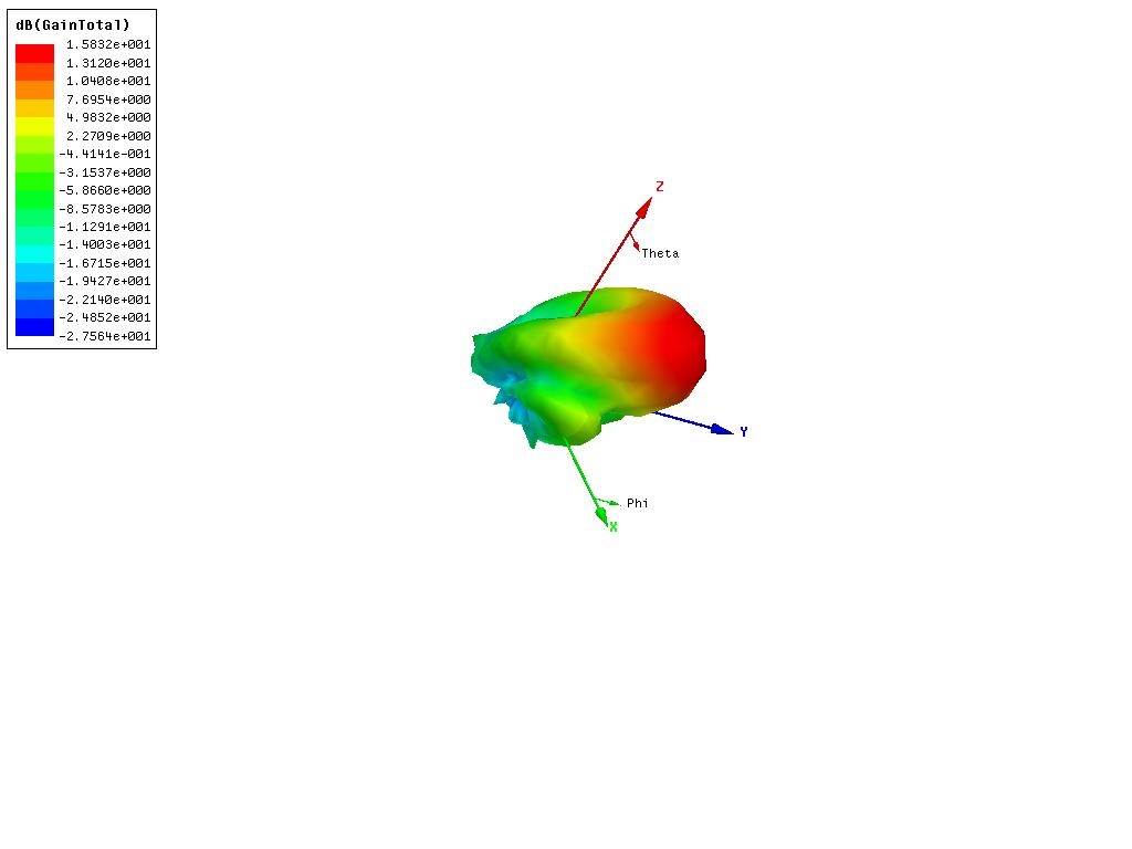

Появилось немного времени и наконец-то довёл модель до оптимальных результатов и сделал пробный экземпляр.Оригинал данной антенны http://www.yu1aw.ba-karlsruhe.de/3d_...or_antenna.htm.
Данная антенна была оптимизирована на предмет уменьшения металлоёмкости плюс приемлемый коэффициент усиления.
Вариант исполнеия в металле что называется "что попало под руку" - рефлектор из крышки системного блока ,вибратор и директор из телескопических антеннок от радиоприёмников,N-разъём сделан из переходника N-to-F.Расчётный коэффициент усиления этой антенны составляет 15.7 дби и КСВ в диапазоне не более 1.4 ,данные измерений на тестовом образце практически совпадают с расчётными(тест проводился на линке 1300м).
