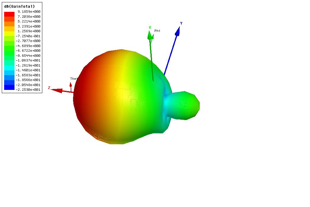

Делал ее напопробывать, поэтому и немного принебрег пайкой и прочим, но результат меня впечатлил, усиление в пределах 11dBi точно есть, даже в такой реализации. Носил на работу, через двойное стекло нашарил 12 точек разного уровня, что на всенаправленкена 8dBi получить не удалось (максимум 3,и то с уровнем в половину меньшим).
