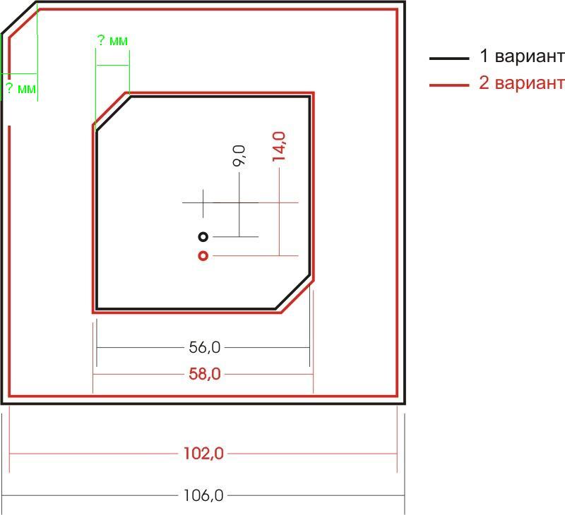

                      Собрался делать такой патч и сразу 2 вопроса :
                      1) Нигде толком не написано, какое нужно расстояние между рефлектором и вибратором (для линейной поляризации)
                      2) См. рис.
                      ЗЫ Делать буду по варианту 1
                        3мм расстояние
                          2) См. рис.
                          смотри внимательно http://www.lan23.ru/forum/showpost.p...7&postcount=33 на графиках представлено расстояние.
                          Размер, который под вопросом - 8.5 мм
                            ок, спс. О результатах отпишусь...
                              Не могу понять какие размеры у патча ? Или рефлектор 106х106, а вибратор 56х56 - квадраты ? http://www.lan23.ru/forum/attachment...1&d=1283144352
                                Два варианта нарисованы разными цветами и линии и размеры, им соответствующие.
                                1 вариант - черный.
                                2 вариант - красный.
                                Не сочтите за оскорбление. Если вы не видите разницы - вам нужно обратиться к окулисту.
