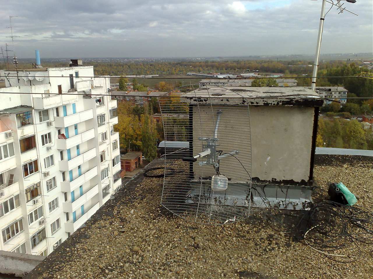

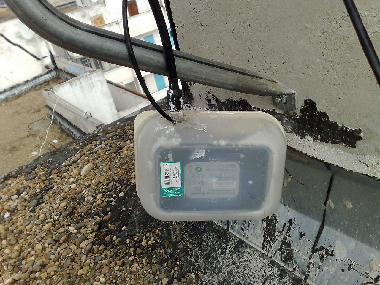

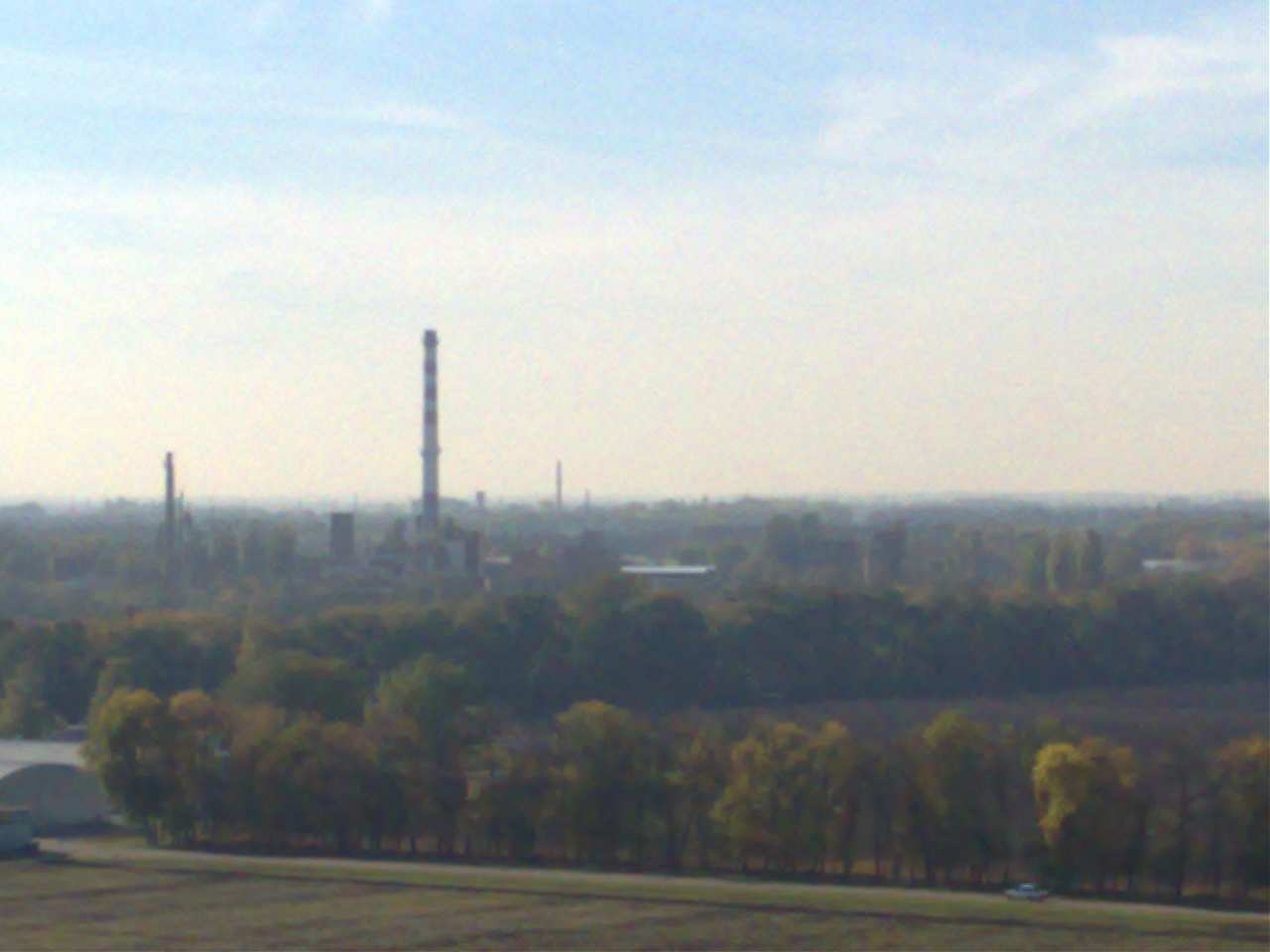

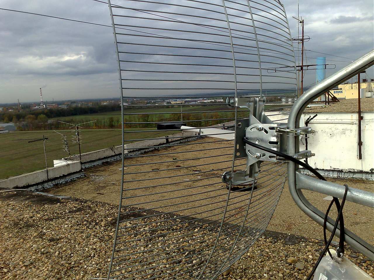

После тщательного взвешивания все за и против решили соединить таки компы от Сограта (Красных Партизан д.109) до ст. Елизаветинской. Осмотр точки назначения с крыши 12 этажа в бинокль, подзорную трубу результатов не дали. Однако ориентиры в виде водонапорных башен видны как из станицы Елизаветинской так и из Сограта. Решено использовать антенны Bester Parabolic 2400 модификацией 24 и 27 дБ, которые эффективны для тяжёлых линков: отсутствие прямой видимости, протяжённостью до 50 км, без применения усилителей, как заявлено на их сайте. Монтаж начнем завтра. Отчет выложим здесь. Кому интересно - пишите советы, пожелания и т.д...

Линк поднят. Елизаветинская подключена!
В телнете прописали set antenna 1. В AP manager показатели RX - 2 стабильно, TX - 16,5 - 20 %. Скорость слабая - 16,5 КБ/сек.
Скорее всего надо лучше подкручивать антенны, но уже поздно, продолжим завтра.
