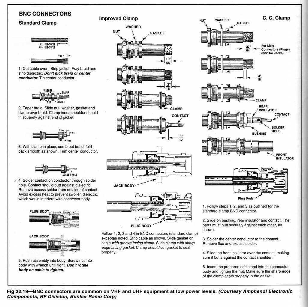

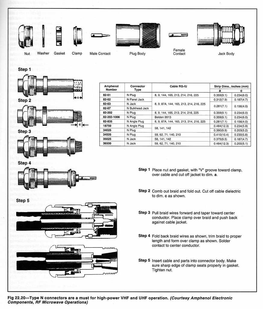

Кто-нибудь пробовал использовать СР-50 вместо N-type, RP-SMA ??

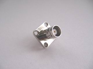

Разьём СР-50
нет разьемов которые называются ср-50! на снимке BNC (читать: биэнси). разьем хороший, но для использования индур онли! сейчас можно все купить, поэтому купите нормальный разьем, а то скоро появится тема типа: "я поставил а оно перестало работать, что делать"ОСТОРОЖНО! КУСАЮСЬ!!! :diablo:

я так, отметил, а вылилось в дискуссию, :sorry: тем не менее назать BNC его можно и будет понятно что за разьем, а вот ср 50 нельзя, все они ср и 50. а чувак не виноват, хотя нет, пусть учит матчасть...:dirol:
