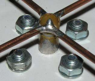

    Вот, что значит, котяра:yes: , не мог сразу все рассказать.
    Вопрос. Стрелка вниз означает поляризацию. А можно ли, не изменяя положения решетки, изменить поляризациию? Вероятно всего, что можно. На Сколько изменятся характеристики?
      #17
      Ну иногда мозгой пошевелить не мешает.
      В реалии да,если просверлить еще одно отверстие под крепежный болт головки .А дренаж там просверлен изначально под оба вида поляризаций.На счет изменения характеристики...хз.Тестили только в вертикали.

            #20
            Ващета... я б не стал именно так закручивать болты и гайки (если делать по науке), я б на оборот взял винт под потай и закрутил гайку со стороны разъема.
              #21
              ок :)Думаю из фоток все станет ясно...
              :dirol: Болты на фото закручены (раком) после манипЮляций...
              :derisive:
              QUO NON ASCENDAM
