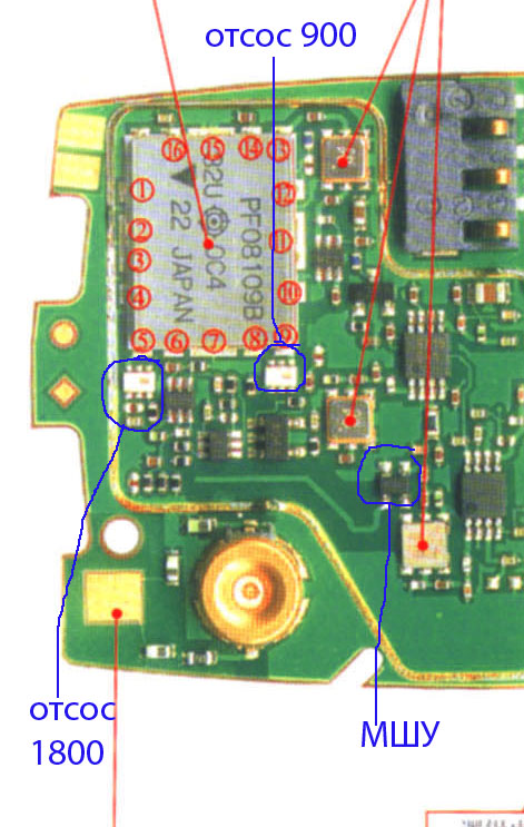

Да, в алкателях в 301/2 некоторые; 310 и ещё каких то, после усилка, ближе к дуплексеру (ант. свитч) стоят два ответвителя. Один на 1800 Мгц, вполне подойдёт. Для уверенности проверь, одна нога идёт на резюк 50ом. Я вот плохо помню расположение, где на 900 и где на 1800... Сам не разберёшся, скажи модель, я посмотрю на платах. Или фотку скинь, я помечу...Вопросы технического характера в личку не задавайте! Всё-равно отправлю на форум!

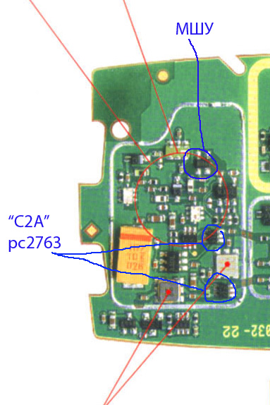

ОТ500 там их я насчитал 3 шт брусочки большие они стоят возле сигнального процессора там еще такая точно ток зеленая ето типа hf amp transistor ну и 3 маленькие возле одной стоит 50ом резюк что там за диоды стоят от500-1.jpg они видны в обведеном кружочке? кстати есть осцилятор вроде с адаптера WL-U350 на нем гравировка HDF302 его тож можно применить? а вот еще надыбал такое :) MAX2750 ток на выходе -3dB прийдецо умошнять так вот меняя напряжение на управляющем выв. от 0 и до 3 в можно менять частоту от 2200 и до 2600 Мгц
Всё самое ценное пометил. Отсосы (ответвители) и другое.
Очень хорошие стоят там транзюки в МШУ...
Шестилапки на которых написано "С2А" - вещь офигительная и очень дефицитная. Это усилок модульный с выходом до 50мВТ. Работает до 2,5Гига.
Больше там ничего полезного... Или не видно на таком фото. Точно там есть операционник одиночный, но боюсь перепутать со стабилизатором...Вопросы технического характера в личку не задавайте! Всё-равно отправлю на форум!

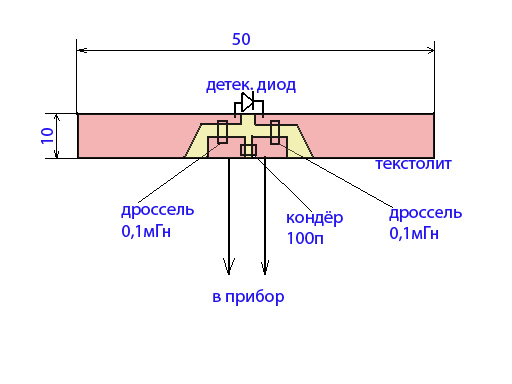

К стати, если выключатель питания сделать на три положения 1) выкл. 2) включена НЧ часть, а генератор выключен 3) включено всё для замера КСВ, то включив прибор во второе положение можно использовать его, как индикатор напряжённости поля!
Надо только дополнительно сделать дипольчик, или рамку с детекторным диодом и всё это дело втыкать в разъём, в который втыкался измерительный мост (продетектированное ВЧ напряжение). Далее оно усилится операционником и на головку (стрелочку)!Вопросы технического характера в личку не задавайте! Всё-равно отправлю на форум!
