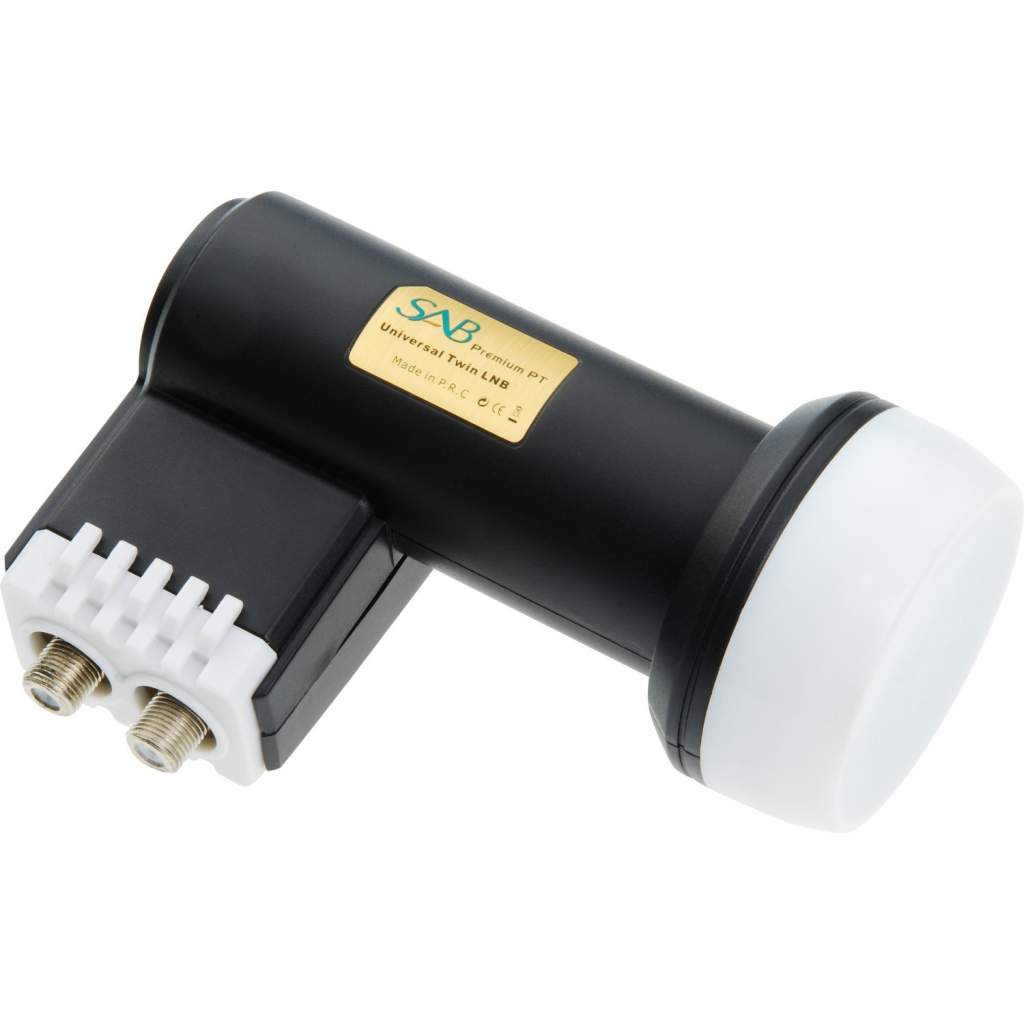

Если есть прием и на gsm900 и на 3g2100 - то, нужные звезды сошлись. И впрямь - Валет удачливый. Эта антенна строго для 900МГц, но так как парабола ой как много энергии фокусирует , то, на первый взгляд как-бы кусок железа работает и на 2100. Если эта "головка" была широкополосной - еще лучше бы стали прием-передача. Надо же! А я, не верю что с такими перепадами частоты 900 и 2100 смогут сфокусироваться в одной точке у параболы, даже если есть прямая видимость БС, откуда ведется одновременно трансляция обеих частот под одними и теми углами.

Это у облучей есть ограничения и у сетчатых парабол по "верхней" частоте...Вопросы технического характера в личку не задавайте! Всё-равно отправлю на форум!

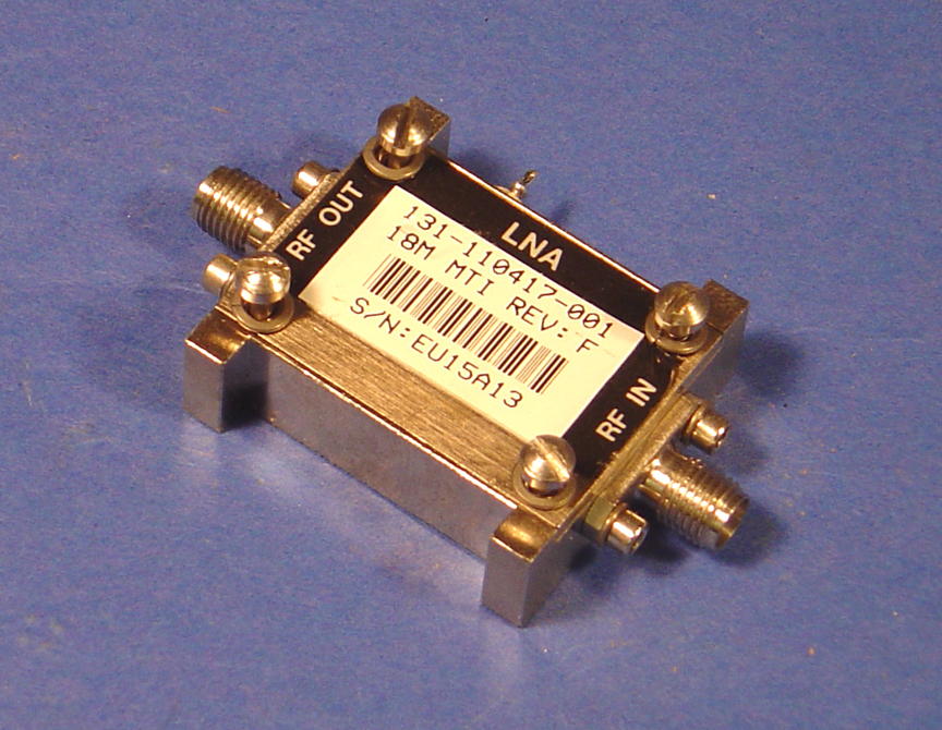

Почитайте историю, узнаете много интересного. Например, деление окружности на 360 гр. всходит к древнему Вавилону. Сидел жрец на зиккурате и считал по восходам солнца, сколько дней в году. Насчитал 360, представьте какие у него были измерительные приборы. А 3700 МГц к 1960 годам прошлого века, когда создать МШУ на СВЧ было большой проблемой. Я даже в 1981 году, работая на спутниковой системе "Кристалл", пользовался МШУ (3.7/4.2 ГГц) на диодах с генератором накачки.
Кроме того этот диапазон имеет минимальные потери сигнала в атмосфере. См. скрин:
разве 3500/3699 чемто отличается в худшую сторону по погодным зависимостям от 3700/4200 ? Да так, что при настоойке параболы на эти два "диапазона" - можно подумать, что передачу ведут два спутника и невозможно к ним по максимуму настроиться. Да и нет плавного перехода...есть только 3700, и баста. По максимуму настроившись на 3700, но нельзя также поднять частоту 3699 ...настраивается или 3699(и ниже), или 3700(и выше). И это во-первых.Сообщение от uve Посмотреть сообщение.3.7/4.2 ГГц.... Кроме того этот диапазон имеет минимальные потери сигнала в атмосфере....:
Вот не знаю что такое МШУ . Вам как члену администрации не составит труда оргинизовать тему по типу википедии, но уже ликбез по свч. Ну не буду же у Вас просить обьяснить что за МШУ, а так зайду на "лан23педию" или "энциклопедию свч" и по алфавиту сразу нашел бы эту аббревиатуру. Это было во вторых.
да я тута много од написал было Вам, но, я неряха, неосторожным движением стер.
Ну да, МШУ - малошумящий усилитель. Это я разумел, но запомнил-ли? И когда опять придется столкнуться с этой аббревиатурой - где найти ее описание? И таких слов и аббревиатур тысячи и тысячи. А некоторых из них можно сказать как будто в жаргон возвели. Чего стоит только "опсос"?! Впервые лет-15 назад заметил это слово..и в течении стольких лет мне не дано было понять его значение. Тем более я не интересовался связью, хватало мне других делишек. Оказывается это "оператор сотовой связи"- и этого понял на днях..смех и слезы. Но спросить-то у кого нибудь об этом - ну ваще стыд и срам. А таких как я- не думаю что мало.

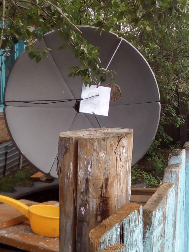

Надоел мой проводной адсл тырнет - слишком медленный стал. Как раз на днях заехал к своему закадычному, и смотрю у него на загрузку 15мегов идет. Он говорит, что это БилайнЛТЕ. Дорого - 60гигов по цене 30пиндосни. Затооо..о какая скорость..!!
Зашел я на билайн.уз, и разузнал, что от него FDD 4g идет по двум бэндам- 5й и 18й, Билайн4G -850MHz. Вроде бы бэнд5 очень рядом с gsm900. Вот и запостил здесь, в надежде может увижу совет как быть. Что лучше для такого лте- патч, или другое.
Забор и "пень" не мешают?Сообщение от валет Посмотреть сообщениеВот так выглядит панелька в тарелки.Вопросы технического характера в личку не задавайте! Всё-равно отправлю на форум!
Да, мешают. Но не было возможности поднять тарелку. Ловит на телефоне 3-4 палки, звонит отлично.Сообщение от lipton Посмотреть сообщениеЗабор и "пень" не мешают?
Так сказать стационарный телефон с тарелкой))

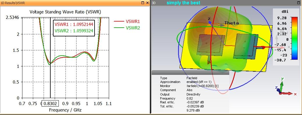

Привет. Vodkaman всё таки панелька с квадратным рефлектором ловит получше, на 3-4 дцб. Пробовал ставил рассчитанный под тарелку облуч сигнал ниже. Фокус так же настраивал ближе дальше. Разъём ставил F-ку и без разъёма пробовал. Может это то что усиление уменьшилось. Пробовал на одной тарелки на одном месте с одним кабелем, 5 метров 75ом.Сообщение от Vodkaman Посмотреть сообщениеВсе так и есть. Просто, чтобы посчитать на моем компе эту огромную модель, мне пришлось упростить модель, сильно увеличить сетку меша, поэтому график КСВ изменился не в лучшую сторону. Но в реальности все будет ОК.
Я считал тарель с фокусом 800 мм. Считалось часа полтора.
