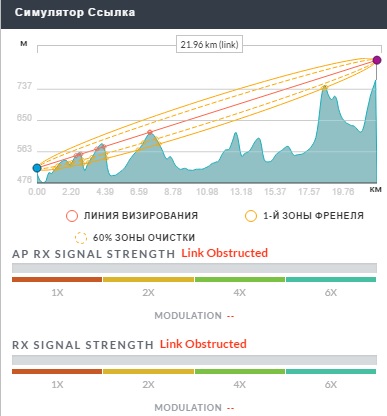

Да вроде это не большое расстояние )) в сторонy от деревни на горе, на таком же расстоянии ловят 3G на телефон.Сообщение от Vodkaman Посмотреть сообщениеРасстояние очень большое для 2100 МГц, поробуй 900 выловить.
не работает y нас 3g на 900мгц. проверял. ))
А в этом месте телефон видит сеть? Если нет, то антенна может и не помочь.Сообщение от валет Посмотреть сообщениеДа вроде это не большое расстояние )) в сторонy от деревни на горе, на таком же расстоянии ловят 3G на телефон.
Да телефон свободно ловит 3-4 палки. Замерил с 3g антенной сигнал 2g -79 -87 дбм.Сообщение от Vodkaman Посмотреть сообщениеА в этом месте телефон видит сеть? Если нет, то антенна может и не помочь.

ягу на 17 дБ надо точно ориентировать, в том числе и вертикально (настраивал так 2g. очень сильно отличается. причём оптимум нашел не строго горизонтально).Сообщение от валет Посмотреть сообщениеХочy хоть немного зацепить сигнал. а потом дyмать и пробовать что лyчше.
на высоте 11м это проблематично, как и сектор 3g.
здесь замучался тарель с облучателем настраивать, так и не нашел сигнал, а панель с круговой быстро подцепила, при этом уверенно в пределах +/- 15 градусов прощала.
