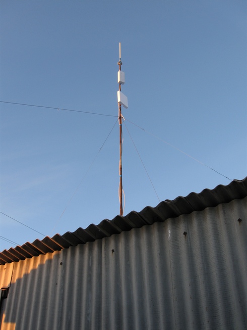

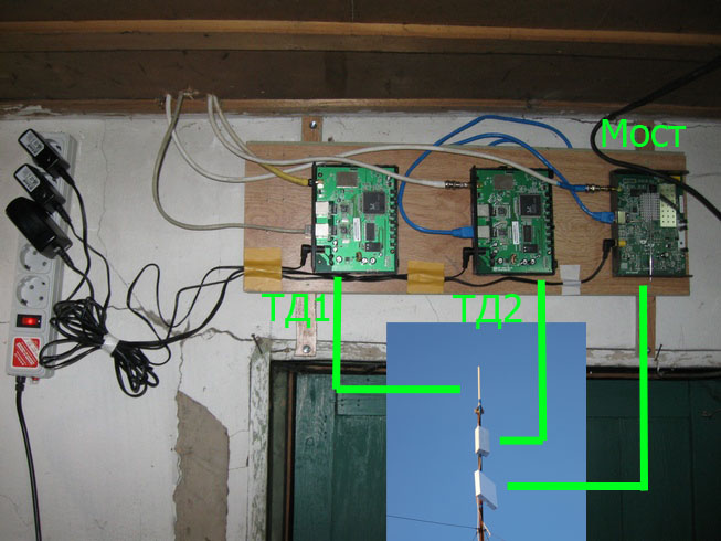

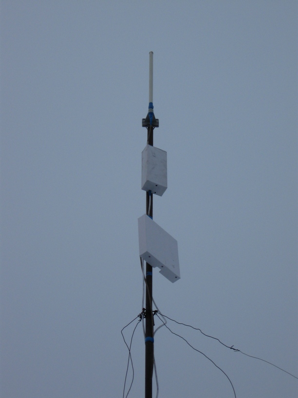

Доделываю мост, в связи с этим вопрос: На мачте установил 3 антенны (верхняя всенаправленная, средняя секторка (Зверь), нижняя панелька15 - мост. Мост (на 2100bb) загоню в минусовые каналы. Остается только зверь и всенаправленка. По каналам разнесу их как можно дальше.
1) Этого будет достаточно, что бы наводок не было ? (сменить поляризацию нет возможности)
2) Все таки необходимо или желательно все оборудование ставить в раздельные железные ящики или можно вместе ? (точки находятся в тепле)
