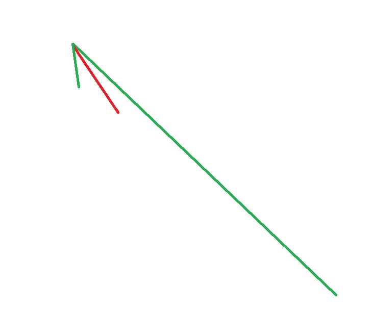

И так собственно есть сетка на троих у двоих все классно у третьего непонятно. собственно счас описание, а чуть ниже будет картинка.
На базе стоит тплинк 501 (до него стоял getnet какойто) с антенной от бастера с шетырьмы круглешками.
на коротком линке стоит свисток в фокусе водоотвода с крыши размер все конструкции гдето 8-14см, 3-5мб показывает
на дальнем линке стоит асп24 с тплинком 500 (5мб прокачивает и ниодной траблы)
исходя из этого было решено купить наностейшен loco2 чтоб поставить его на средний линк (отмечен красным) локо 2 показывал сигнал 83 и не конектился (хотя очень странно прямая видимость есть почемубы ему не показывать и больше так как за пару метров до него трудится свисток без антенки и все пучком) но под рукой был bullet2 c заводской баночной антенной, прицепили его сигнал сразу стал показывать 60дб на индикаторе не горели последние две лампочки, по сути это норм результат чтоб была прокачка в 3мб, но не тут то было пинг килобайтными покаетами показывал в среднем 5-10мс, но стабильно проходило 20 пакетов потом 5-10 терялось потом обратно. Было решено что всетаки bullet2 не может договориться с GETNET и поставили на базу тплинк 501, но проблемма не ушла. Сразу говорю на дальнем линке все четко и стабильно и антенна прямо направленна на дальний линк.
теперь собственно вопрос будет показывает отличный сигнал но пинги рвуться и соответственно скорости нет как таковой, другой булет из этой же партии стоит на другом линке в 3км, показывает 80дб и горят лампочки на нем до оранжевой, но и то он свои несколько мб стабильно выдает и не пропускает не одного пинга, собственно даже незнаю что и думать, может ктото чтото подскажет.
пс. везде есть прямая видимость.
Короткий-450м
средний-750м
Самый длинный линк-2,9км
