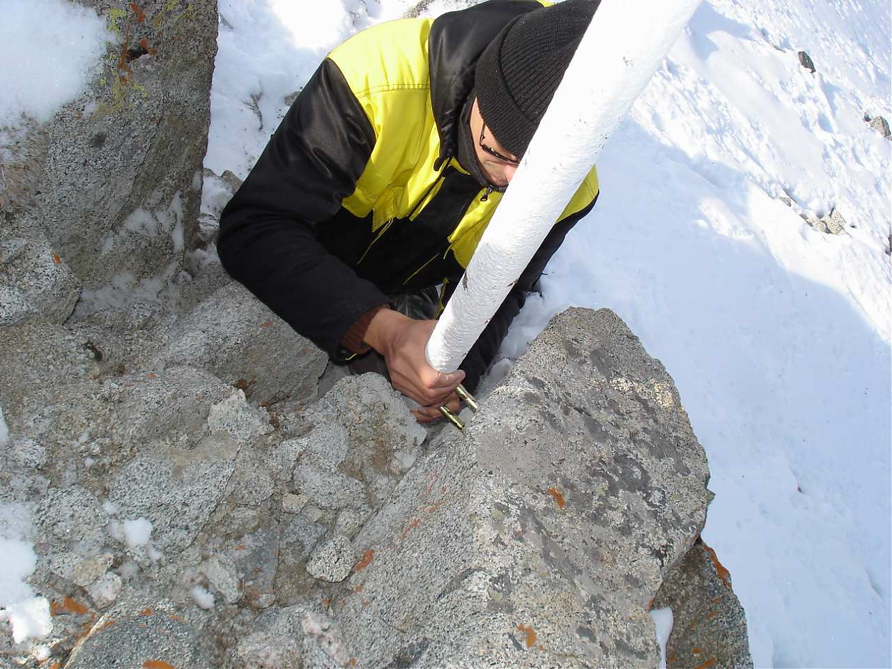

    крепим на анкера естественно по уровню,
    и собственно мачта готова.

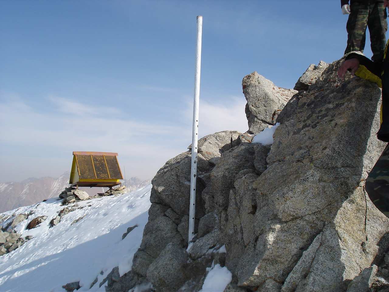

    кстати место установки выбрано не зря, верхушка мачты ниже гребня скалы, так как этот гребень славен тем, что в него постоянно бьют молнии....будочка на заднем плане как раз и есть вместилище для для грозодатчиков, одного из российских институтов...

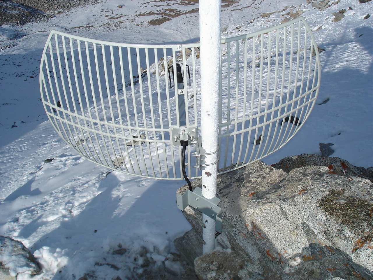

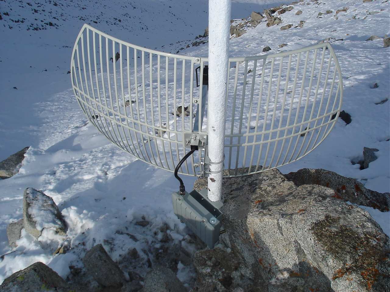

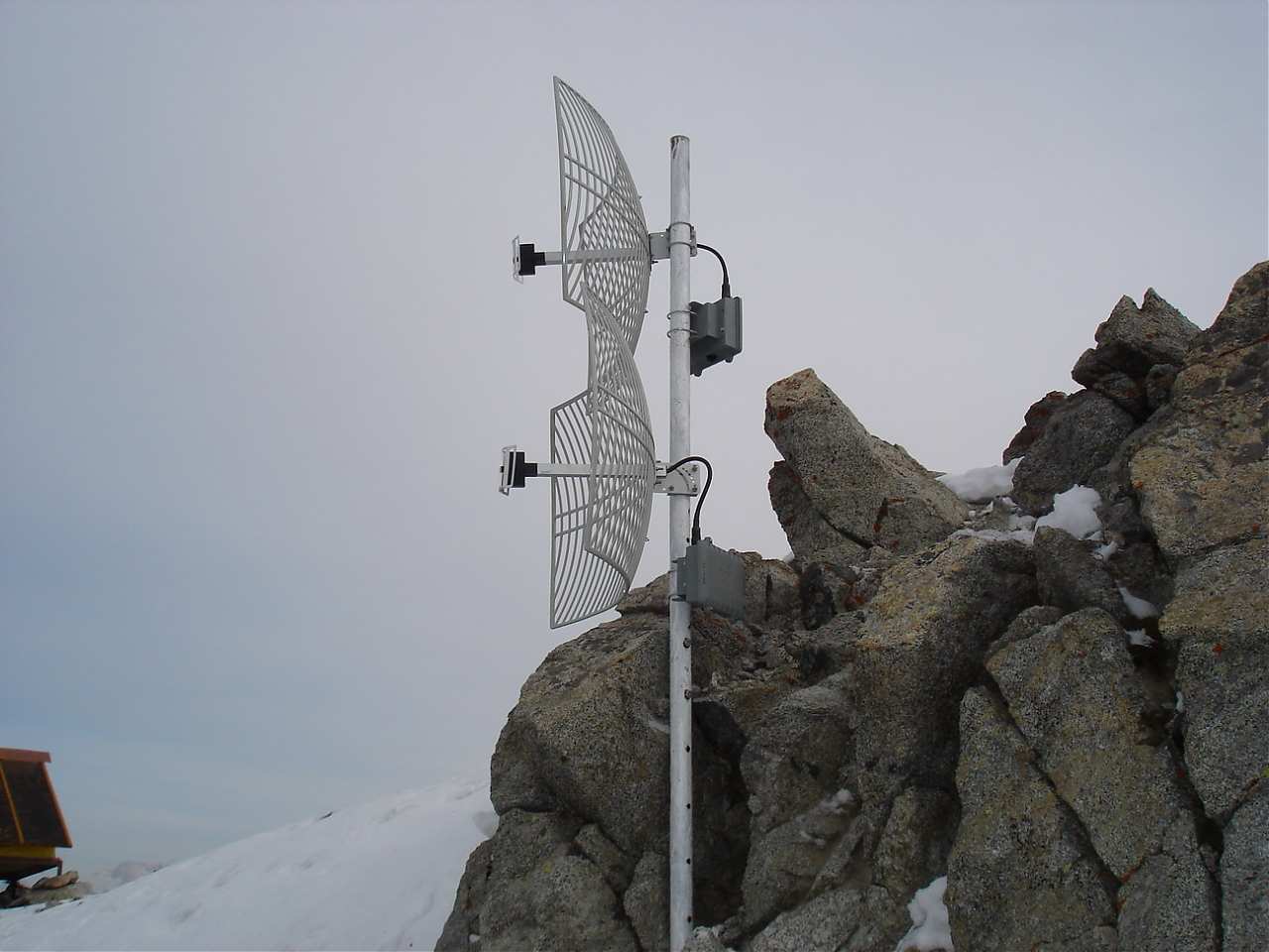

      Поэтапный монтаж "Каратов" EXAP-GMF на мачту...
      Ориентировка по буссоли, установка угла по угломеру, короче рутина...
        #18
        продолжение монтажа...
        гермитизация вч кабеля ....

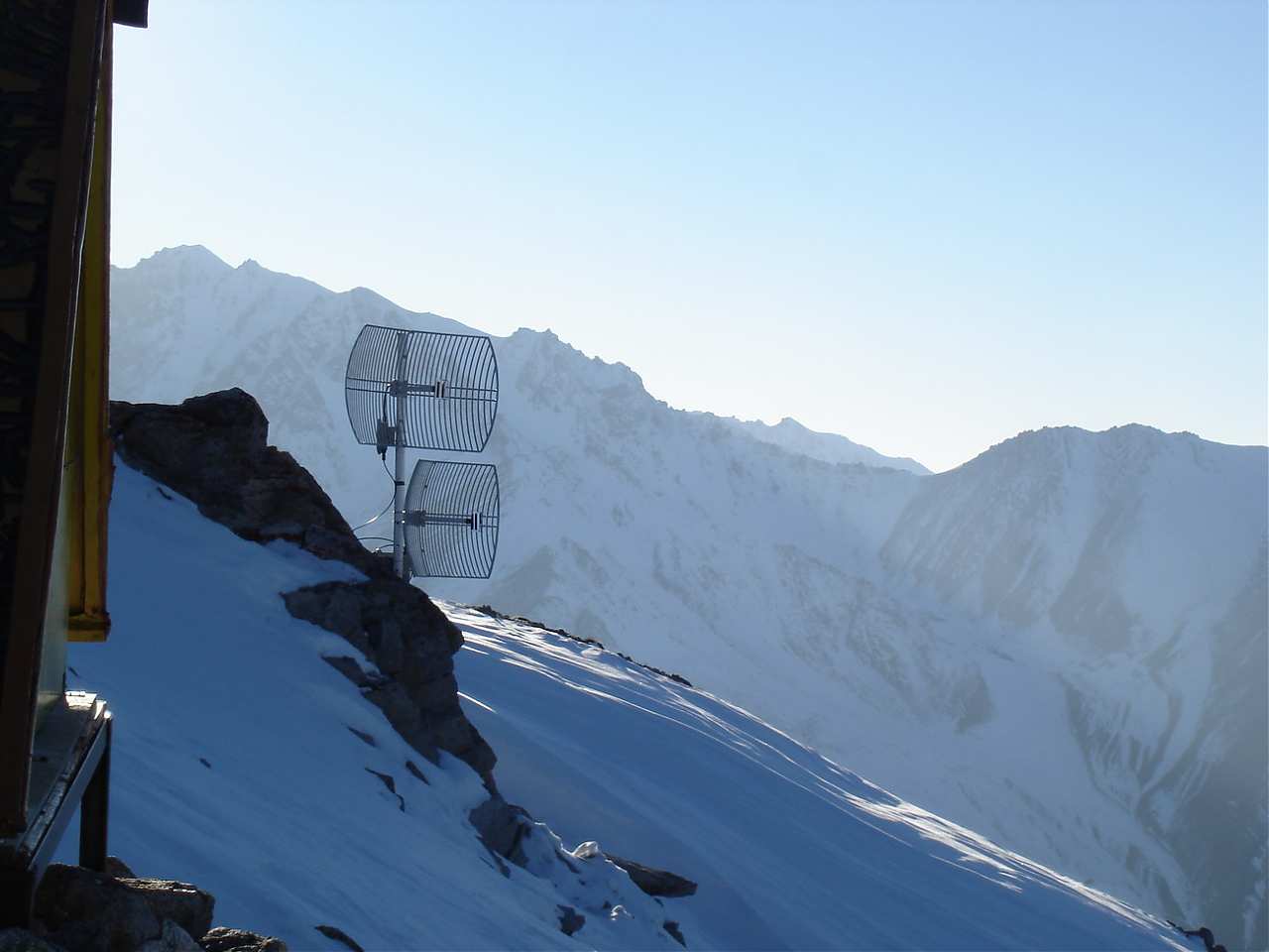

          #19
          вот что получилось.....по моему просто картинка, в смысле классно и красиво....

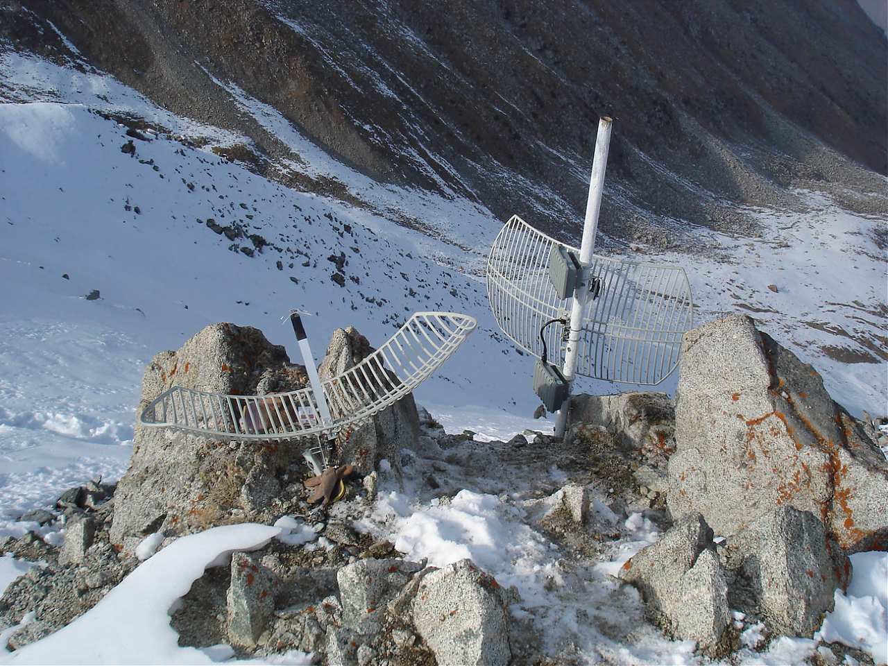

            Кстати, для юстировки антенн на такой высоте, отметил я интересную деталь - т.к. перепад высоты составляет 2500 метров, то сигнал вообще я видел при любой ориентации антенны, даже фронтом задним, короче мечта настройщика...далее тока по утилите родной выставляем максимум....только опять засада..Когда я выставил максимум по уровню, у меня упала скорость перекачки с 16 до 10 мегабит\сек.....А это вообще сюрприз..антенна наведена прям в середину здоровущего хребта горного(где-то в 6 км), загадки блин........

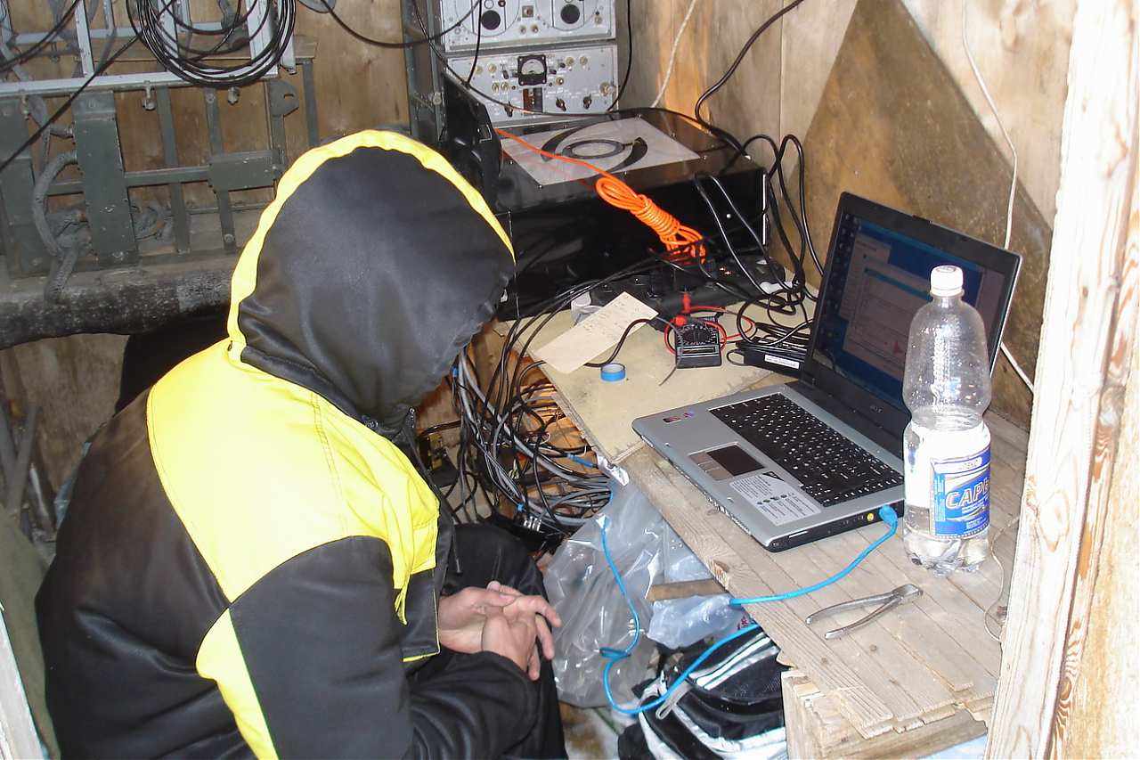

                  Продолжаю тему....
                  Съездил я опять на горку...Антенны не задуло, то бишь провильно я их поставил. А вообще, после точного юстирования точки на горе, добился скорости 15 мегабит\с на 48 километровом мосте. Долго долбал фирмочку UBNT по поводу прошивки с решенной АСК проблеммой на длинные линки (у меня 57 км). Они оказывается и не подозревали о том, что заявленные 80 км у них в прошиве не работают.....Короче после долгих разбирательств с ними на форуме, дали они по секрету (до официального релиза) мне прошивку в которой 802.11в лупит аж на 116 км. Нотолько опять буду воевать по поводу теперь уже 802.11G пусть гады делают........ну а вот фото..

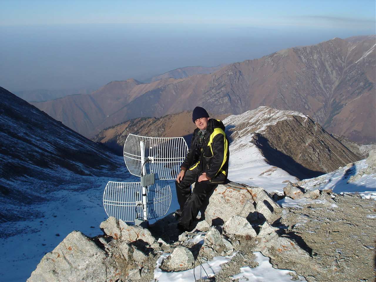

                    Вот собственно я со своим барахлом антенным ))).
                    Ориентировка антенны на 48 километровом мосте.
                    Ну и фото антенн относительно склона.

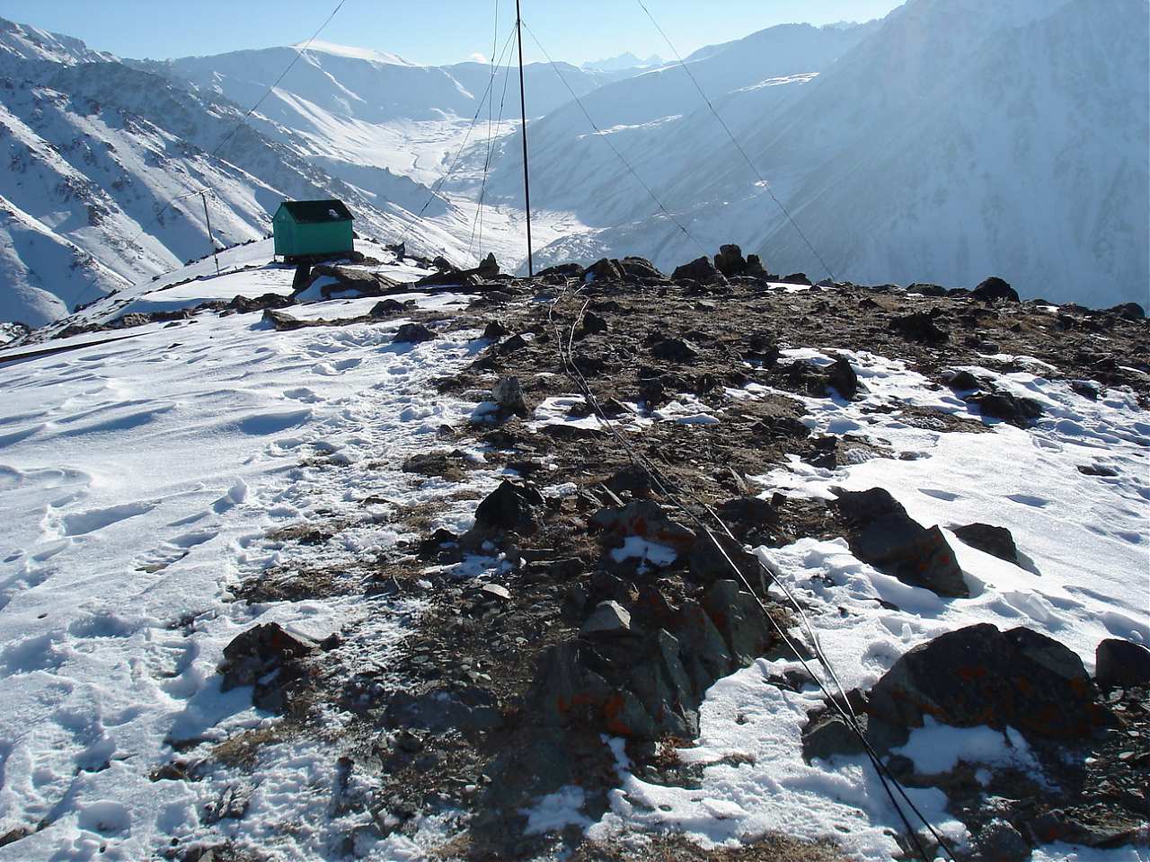

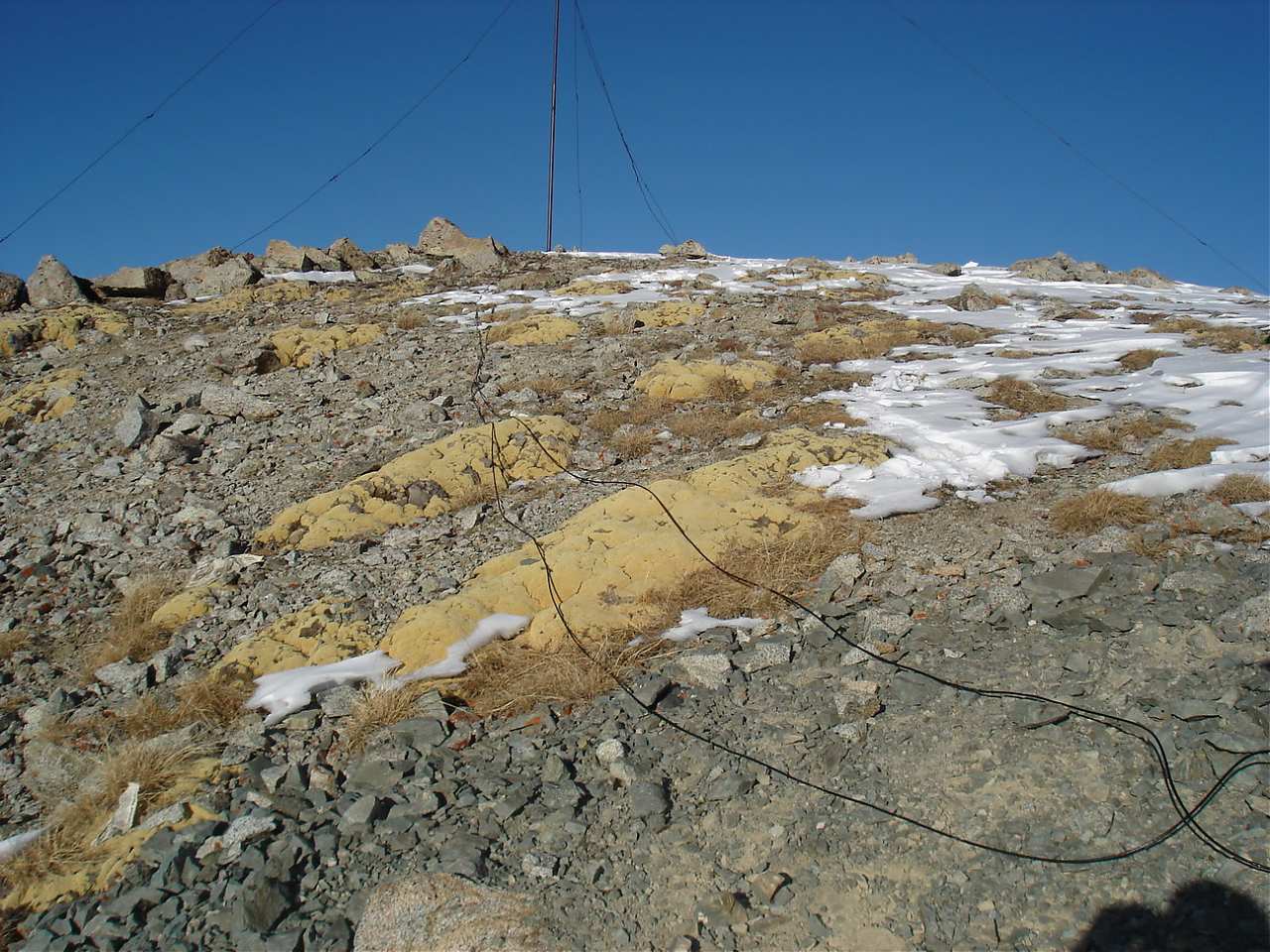

                      Вот так просто лежат кабели витой пары внешней прокладки, два по 60 метров...Тут просто место вандалозащищенное))) Типа тока такие .......типа нас могут сюда забраться....

                        Ну и собственно сама сейсмостанция для которой связь вся эта и была предназначена.....

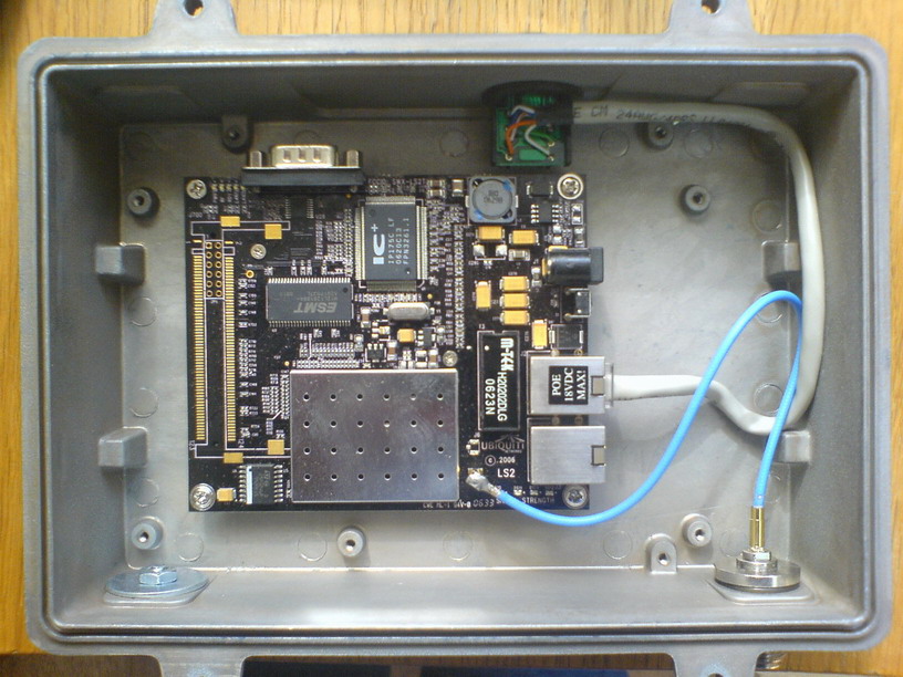

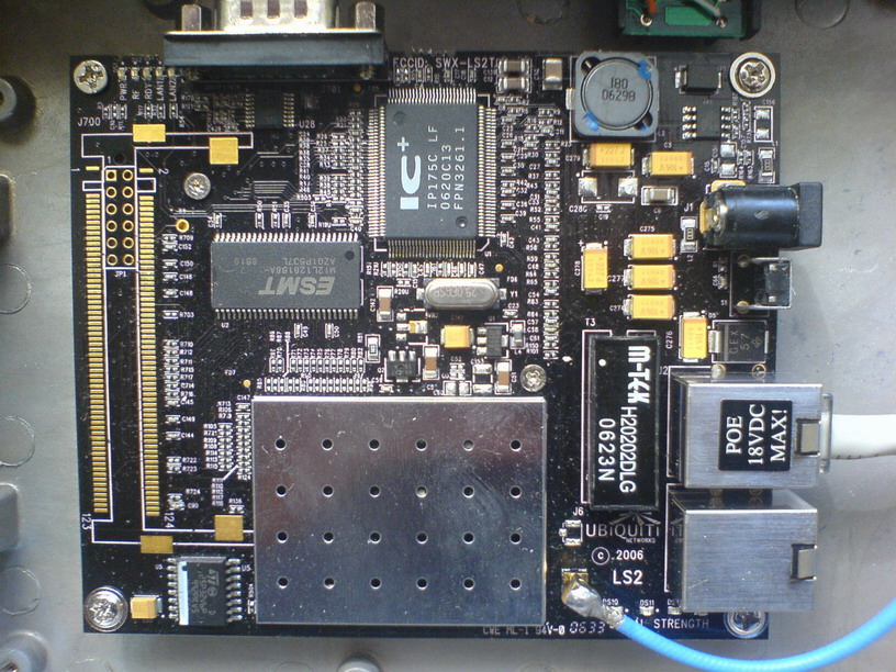

                                P.S. Кстати если вас не затруднит,можно фотку в студию платы устройства крупным планом.Просто интерестно ...хуиздыс..
                                Короче вот нашел у себя фотки, с огромным опозданием выкладываю... Это LS2 аппаратик, есть еще на WRAP платформе, но фоток нет. Короче на самом длинном мосту стоят такие. Софтерное ACK до 112 км на 802.11 b
