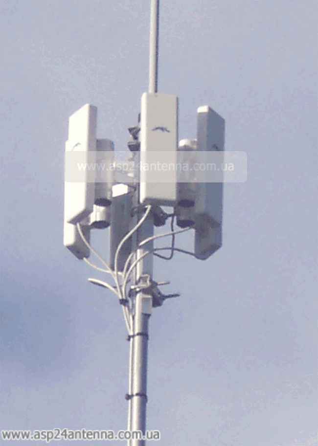

Давно уже присмотрелся к одной фотографии на всем известном сайте. Дайте пожалуйста характеристику этому всему делу. Очень хочется узнать будет ли оно работать и надо ли будет разносить по (частотам, высоте установки и т.д.)

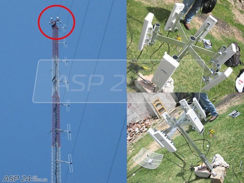

Базовая станция из Nanostation2
Если не секрет.... то какую полосу вам укрчастотнадзор вам выделяет?Сообщение от primepro Посмотреть сообщениес укрчастотнадзором проблем нет все легально. Меня интересует только работоспособность. То-есть не будет ли оно шуметь? Вот и все! Главное что бы работало. У мну пока что 2 наностейшина стоит. Что будет если сделать такую базовую станцию?
2.4 канал пока не знаю документов не видел.

писи. : 2 наноса работаю нормально проблем нету, но вот не будут ли они мешать друг другу в этом исполнении, в котором я предложил и можно ли их всех на 1 частоте использовать?
:haha: да кто вам запрещает все на одном канале выставить, вот только толку не будет совсем. В вайфай диапазоне всего 3-4 непересекающихся канала, соответственно более менее будут работать только 4 сектора и то желательно их разнести друг от друга подальше.Сообщение от primepro Посмотреть сообщениеможно ли их всех на 1 частоте использовать?
все так, только вот антенны направлены в разные стороны, все будет зависить от разности сигнал-шум, я бы не стал сразу прям утверждать что работать не будет, скорее наоборот, просто смирится придется что шум будет на уровне -85 -90 dBm а дальше все уже зависит от клиентских устройств.Сообщение от AVK Посмотреть сообщение:haha: да кто вам запрещает все на одном канале выставить, вот только толку не будет совсем. В вайфай диапазоне всего 3-4 непересекающихся канала, соответственно более менее будут работать только 4 сектора и то желательно их разнести друг от друга подальше.
