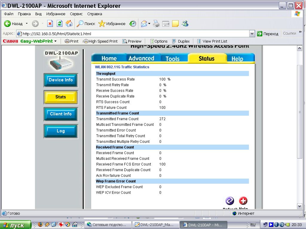

Ситуация такая: есть провайдер беспроводного интернета, до базовой антенны 800м ,прямая видимость, точка DWL 2100AP, антенна банка, 1,5метра тв кабеля 75Ом. При сканировании провайдера вижу, сигнал базы 45-50% , а он не видит мою АП хоть убей!
Мак фильтр выключен, сеть без шифрования.
Помогите плиз.
АП в режиме AP client, естесственно ( если я правильно понял то так и должно быть --- я клиент прова?). При сканировании вижу список точек, ставлю галочку напротив точки провайдера (доступ для моего МАС открыт), жму apply. На стороне провайдера говорят, что моего МАС в списке нету.
Я все , что провайдер просит сильно много --- за комплект 250$, а в комплекте всего лишь какой-то ovislink (марку точно не помню) и векторовский облучатель с тарелкой 0,9м ну и плюс пиктейл. Я думаю это слишком много.
Поразмыслив, так сказать "с идеей переспав", все больше склоняюсь к мысли, что я что-то напутал в настройке IP адресов. Дело в том что пров выдал мне статический IP , маску сети, IP шлюза и два адреса DNS. Подскажите, куда их прописывать по правильному, ну тоесть этот IP нужно прописывать в свойствах сетевого подключения или свойствах точки?
И вот еще что: посмотрел я статус точки, так у нее ни одного принятого пакета нет по радиоканалу. Может точно IP шник не туда прописал?
Прилагаю скриншот лога
