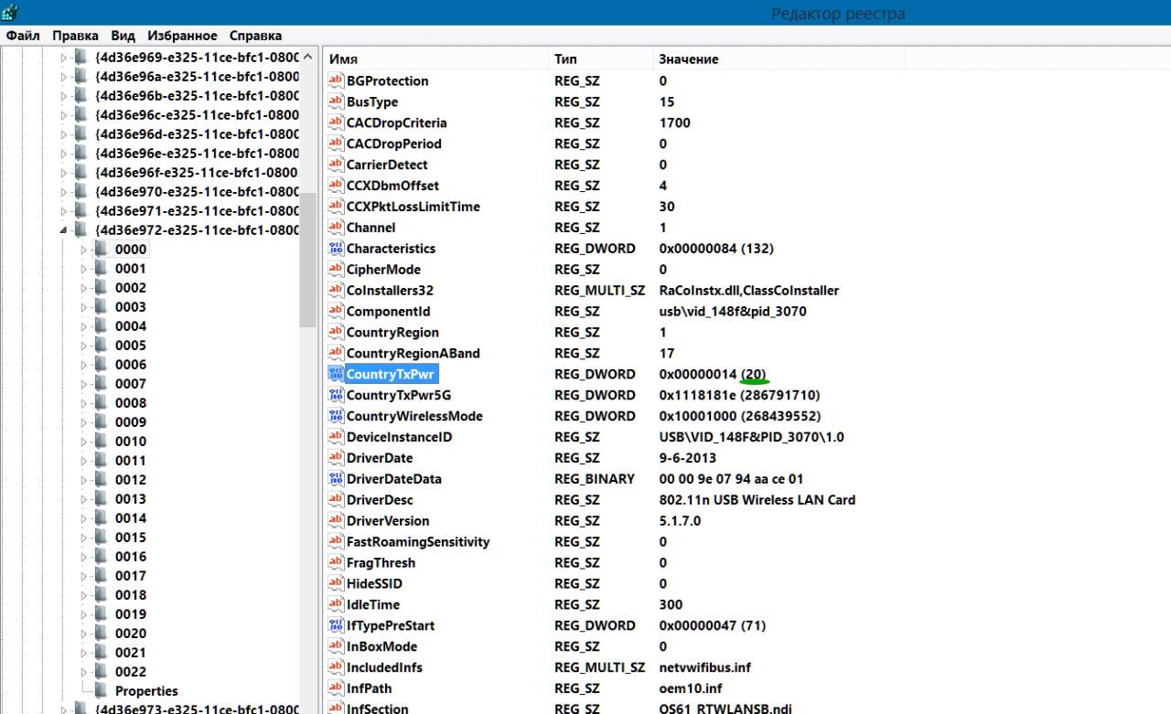

                        Сообщение от serpav Посмотреть сообщение
                        Дрова работают отлично скорость повысилась с 22 до 35- максимум по тарифу, но ещё можно поднять мощность на передачу если плохие условия тк по умолчанию она 20Дб, изменив параметр CountryTxPwr в той же ветке реестра.
                        ЧО 20 ЗАМЕНИТЬ НА 30 ИЛИ 27 ПОДСКАЖИТЕ

                          Замена мощность не поднимет, какие дрова лучше, не знаю
