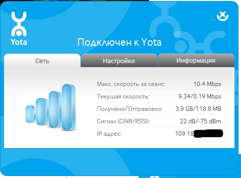

в данный момент у меня работают два разных одиночных зигзага несколько разного размера. один 30мм второй 32мм на одном рефлекторе и расстоянии от него 13мм. пробовал в разной поляризации и по разному (обе горизонтально, обе вертикально и по одной). поднимает эта конструкция половину т.е. например с 7 до 14 db. но все шаманские действия не меняют усиления или меняют его но очень не сильно. :mda:
пробовал с одним одиночным зигзагом усиление примерно то же, шума немного больше.:sorry:
так вот в чём соль вопроса.. как на ваш взгляд что может поспособствовать увеличению усиления. может если использовать двойной зигзаг то результаты будут лучше:shok :, и стоит ли использовать обе антенны или выбирается для работы только одна. и вообще в какой поляризации работает :scare:
