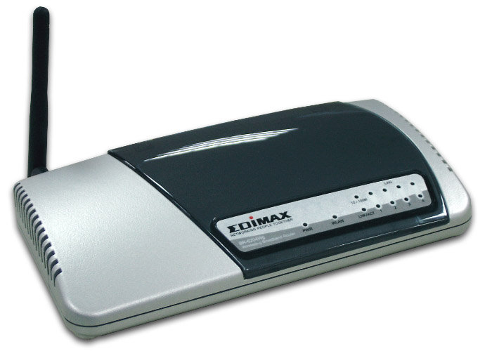

Пациент: Edimax BR-6204WG.

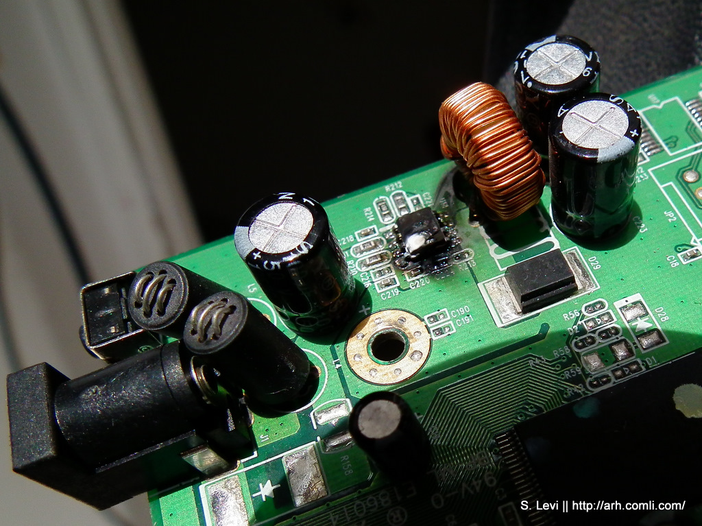

Сосед загорелся POE себе сделать. Жаль,товарищ плохо дружит с паяльником - перепутал полярность на штекере. Результат - на лице. Вылетел конвертер на 3.3v 2A. Я решил особо не заморачиваться и поставил простой стабилизатор LM1085, после чего роутер пришел в себя. Теперь запитка от 5 вольт, т.к. если от 12в, то пришлось-бы лепить активный кулер: 12в-3,3в => 8,7в*0,5А = 4.35 ватт , от которых надо избавиться. А там не 0,5А, по моим ощущениям (не мерял), а гораздо больше.
При запитке от 5в небольшой, алюминиевый радиатор остается еле теплым. Рекомендую изолировать стабилизатор от радиатора, т.к. на корпусе у него +3.3в.
Всем удачи! :drinks:
