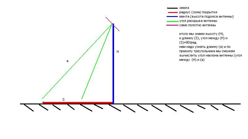

Доброго времени, требуется хэлп с наклоном антенн Radial RAS-15W-90
Сложность в том, что нет наклонного механизма, но есть "самопальная" конструкция собранная из шпильки, хомута для труб отопления и набора гаек с шайбами, что впринципе дает возможность регулировать наклон. Антенны стоят на высоте 37-40 метров над уровнем земли. Клиенты находятся в 5ти и 9ти этажных ЖБ домах.
Примеры вида от антенны и сама установка антенны.
ЗЫ: скоро будет установленна проставка, дабы поднять конструкцию над крышкой домика, первый блин.
