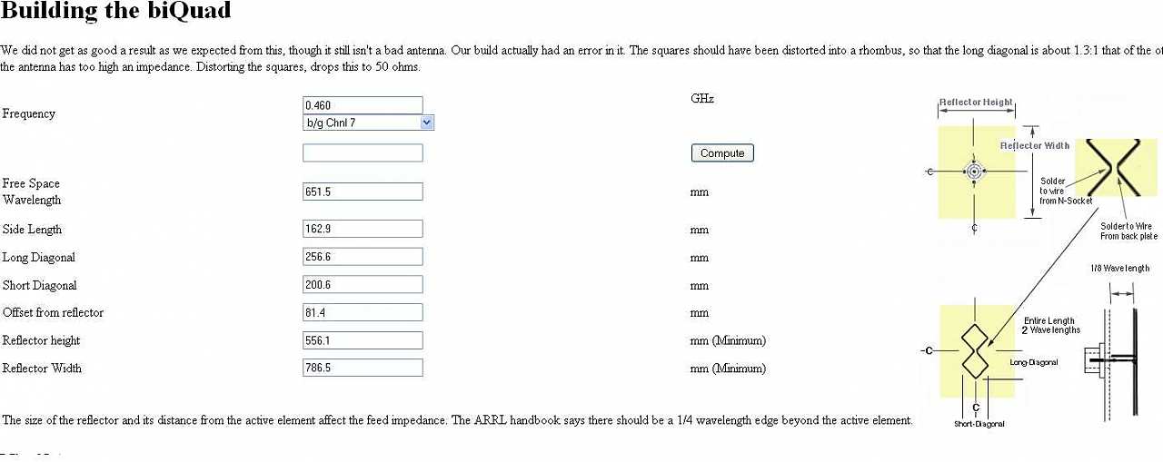

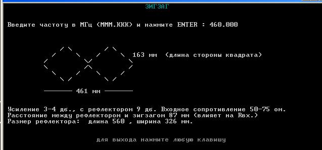

Подскажите пожалуйста правильные ли размеры BiQuad для CDMA 450?
Размеры BiQuad для CDMA 450
1 Да.Сообщение от andron66 Посмотреть сообщениеТо есть при моих размерах усиление будет ниже, но не нужно будет запитывать через полуволновую петлю (балун)?
Кабель хочу использовать RG58 и конструкцию сделать как-можно проще для повторения.
2 Меньше потерь у RG8, если RG58, то обязательно с вспененным наполнителем.
Симуляторы антенн выдают решения исходя из заданных параметров.Инженер должен правильно построить модель,иначе расчёт ничего не стоит.Если Вы рассчитывали для оптимального входного импеданса( Re=50 Ом,Im=0),то будут одни размеры.Если для максимального усиления - другие, и нужно будет делать схему согласования.Я Вам во 2-м посте,косвенно, это и написал.Эта антенна К.П.Харченко, широкополосная - значит ошибка в размерах на 2/3 мм не сильно скажется на характеристиках.Правильными будут те размеры,с которыми на измерительном стенде приборы покажут Ксв близкое к единице, и усиление равное расчётному.
