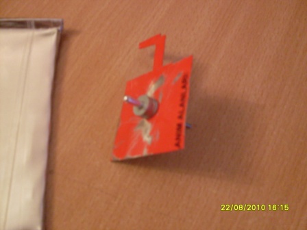

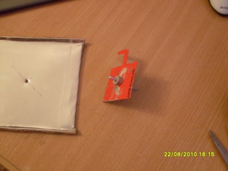

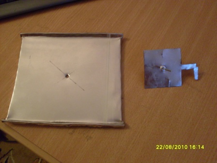

попробуй антенны сдвинуть всторону мож полегчает, а так то придётся мучится или ставь хоть с одной стороны офсет+патч или биквад. патчи я начал делать такие, только без боковой загогулины, получаются за 20 минут и почти без настройки (патчик к рефлектору креплю на заклёпку через 6 шайб).Я бы изменил мир! Но где взять исходники?

Ето не мой вариант патча.
Он предоставлен пользователем "_q6_".
есть фото токо такие (лепил для попробовать, и пофоткал).

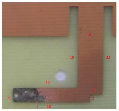

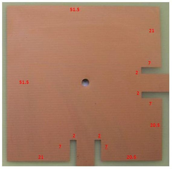

размеры брал тут №1 и №2 только без боковой загогулины, только нижняя. высота стойки 6 мм(6 шайб), рефлектор 150*150 (лучше больше)
трудится на линке 2 км, с одной стороны: офсет 0.6+патч, кабель РК-50-3-11 1.5метра. с другой стороны: биквадрат, кабель 0.5метра. Точки ДВЛ 2100 в блюбоксе включён пурег и сехал на "0" канал по причине очень засраного ефира (на первом и на пятом канале работает по 3 или 5 ватных усилков с колинеарами 12Дб) уровни -83 -85 (мощность 50миливат)Я бы изменил мир! Но где взять исходники?
