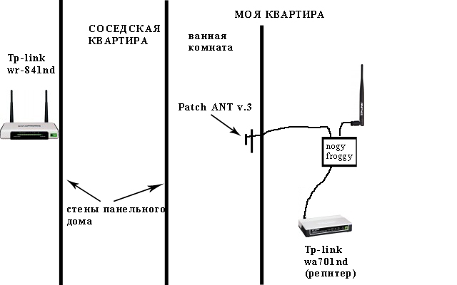

две антенны для репитера
А почему лучше?(смотрел инфу по wds, но так и не понял в чем плюс по сравнению с репитером)Сообщение от malou05 Посмотреть сообщениелучше ставь вместо репитера в режим WDS+AP, и цепляйся к АР, если сигнала хватит пробить 3 стены...
А сигнала думаю хватает(-70dbm) в ванной комнате по данным inSSIDer.
